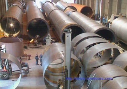

2 - La fabrication schématisée et le soudage de fûts d'éolienne
La fabrication de fûts d'éolienne est réalisée en plusieurs étapes chronologiques.
Plusieurs viroles constituent une portion du fût.
Le soudage est réalisé avec des machines automatiques.

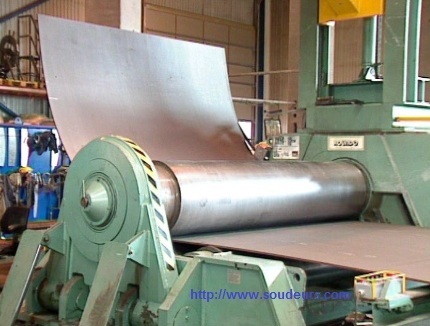

3 - Le roulage des viroles de fûts d'éolienne
Les tôles constitutives des viroles de fût d'éolienne sont formées par roulage avec des machines à rouleaux

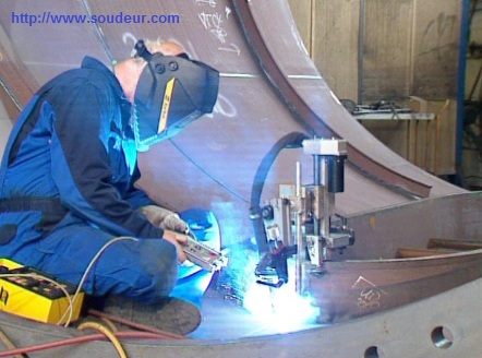

4 - Le soudage externe d'une virole après roulage
Après formage par roulage de la virole, la pièce est posée sur un vireur et la potence de soudage automatique sous flux solide soude la longitudinale externe de la virole .
5 - Le soudage interne d'une virole après roulage
Après soudage du joint longitudinal de la face externe de la virole, la potence de soudage automatique sous flux solide soude la longitudinale interne de la virole .
6 - Le soudage interne et externe de la bride de liaison sur une virole de fût
Après positionnement de la bride de fixation sur la virole, la potence de soudage automatique sous flux solide soude la circulaire interne de la bride sur la virole .

11 - La finition et la livraison des tronçons de fût
Après le soudage, chaque soudure des viroles et des tronçons sont contrôlés.
Les viroles de tronçons de fûts sont peintes externe et interne.
Puis les tronçons sont livrés par transport routier et/ou maritime.
