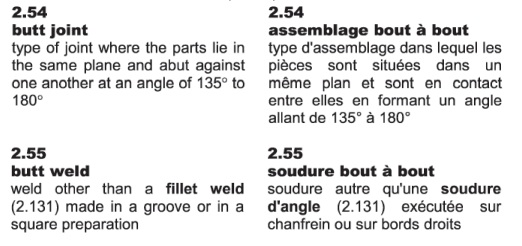

Voici un extrait de la norme ISO /TR 25901(2007):
Évidemment, la traduction en 2.55 qui introduit malencontreusement la notion d'assemblage dans le type de soudure est source de confusion.
Parler de soudure pénétrée est nettement plus exact et totalement explicite.
On remarquera aussi que soudure pénétrée comprend de facto les soudures totalement ou partiellement pénétrées.
C'est aussi vrai pour l'expression soudure avec pénétration qui inclut à la fois les soudures à pleine pénétration et les soudures à pénétration partielle.
Dans la norme ISO 17659 au tableau 10 le terme butt weld a été largement remplacé par full penetration (ce qui exclue quand même la pénétration partielle) alors que subsiste dans une bonne partie de la norme le terme butt weld avec le plus souvent sa traduction inexacte.

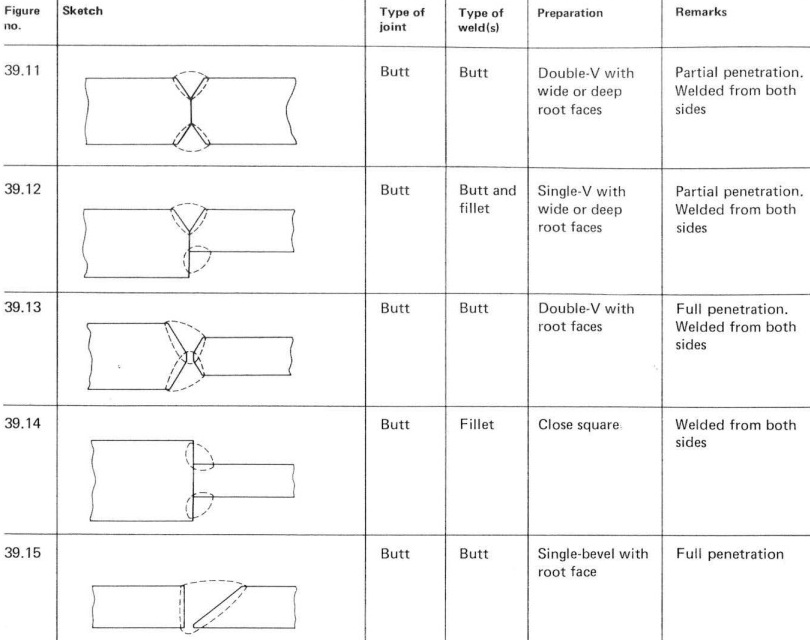

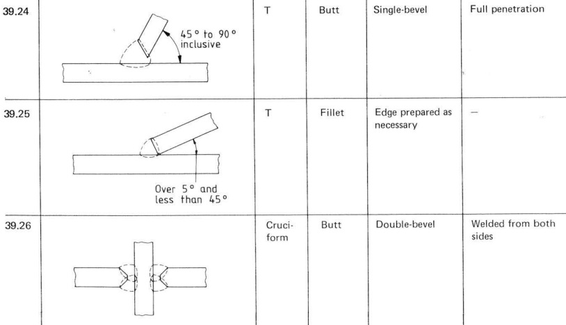

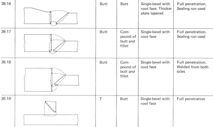

Pour compléter ces remarques, il est intéressant de se référer à la définition 31 010 de butt weld dans la norme BS 499: Part 1 de 1983, quand il n'était pas encore question de normes multilingues.
La définition indique décrit les trois cas:
butt weld :
1) in a butt joint,
2) in a T·joint,
3) in a corner joint.
De plus, dans cette norme sont dessinés et classés par colonnes tous les types d'assemblage et tous les types de soudures correspondant aux divers assemblages.
Pour exemple, les pages 35 et 36 de cette norme sont jointes en annexe.

EXTRAIT BS 499-PART 1 : 1983 PAGE 35
EXTRAIT BS 499-PART 1 : 1983 PAGE 35 (SUITE)
EXTRAIT BS 499-PART 1 : 1983 PAGE 36
EXTRAIT BS 499-PART 1 : 1983 PAGE 36 (SUITE)
