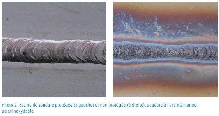

La photo 2 montre la différence entre une racine de soudure bien protégée (à gauche) et une racine absolument non protégée (à droite), ne résistant plus à la corrosion dans cette forme.
Dans les deux cas, il s’agit du même matériau, soudé selon des paramètres similaires.
On remarque que dans le cas de la zone oxydée noire de la photo de gauche on ne peut plus vraiment parler de «couleur de revenu», mais de matériau «calaminé» ou «brûlé», car une simple couleur de revenu est encore réparable en général, par ponçage ou brossage, etc.
La «résistance» des zones calaminées ne peut plus être restaurée, même par ponçage. Le matériau est détruit.

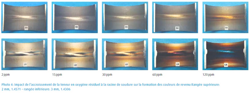

Une très petite quantité d’oxygène dans la zone de la racine de soudure peut suffire à générer des couleurs de revenu.
En deçà d’environ 50 ppm (0,005 %), peu de couleurs de revenu sont apparaissent en général.
Le seuil généralement reconnu pour l’usinage d’aciers inoxydables est d’environ 100 ppm.
Au-delà de cette valeur, on peut s’attendre à d’importantes formations de couleurs de revenu.
L’étendue de la formation de couleurs de revenu ne dépend pas seulement de la teneur résiduelle en oxygène, mais aussi d’autres facteurs comme p. ex. l’état de la surface du matériau ou de l’énergie apportée
La photo 4 montre deux séries d’essais de soudures orbitales à l’arc TIG sur des tubes en acier inoxydable dont l’épaisseur des parois et les matériaux diffèrent.
Il est clairement visible que les couleurs de revenu se forment différemment en dépit d’une teneur identique en oxygène résiduel.
Il est donc impossible d’indiquer des valeurs limites applicables en général pour la teneur admissible en oxygène résiduel.

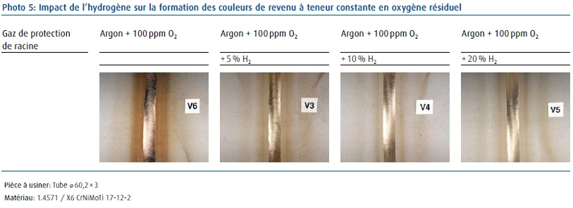

L’hydrogène comme composant de gaz de protection de racine a deux caractéristiques spécifiques principales: Premièrement, c’est un gaz fortement réducteur.
L’hydrogène est aussi capable de se lier à l’oxygène résiduel encore présent et, sous condition de températures suffisamment élevées, de ramener les oxydes déjà formés dans leur élément de base.
La combinaison des deux assure une très bonne protection contre la formation de couleurs de revenu, même dans des conditions pas optimales.
Deuxièmement, l’hydrogène a un effet sur la stalagmométrie du matériau igné au niveau de la racine de soudure, ce qui assure un très bon transfert vers le matériau de base.
L’effet réducteur de l’hydrogène est représenté dans la photo 5.
Chacun des cordons montrés a été soudé côté racine avec la même teneur en oxygène résiduel. Seule la teneur en hydrogène a varié entre 0 et 20 %.
Il est clairement visible qu’en dépit d’une teneur identique en oxygène résiduel, la formation des couleurs de revenu est réduite pour les cordons pour lesquels de l’hydrogène a été apporté en supplément au gaz de protection de racine.
Justement pour les tâches difficiles de protection envers par inertage, pour lesquelles une teneur suffisamment faible d’oxygène résiduel est difficile à atteindre, on obtient donc en général un meilleur résultat avec les gaz de protection de racine contenant de l’hydrogène en ce qui concerne la sécurité de couleurs de revenu.
À vrai dire, on ne doit pas non plus surévaluer l’effet réducteur de l’hydrogène.
L’hydrogène ne peut rien faire si l’étanchéité à l’air du soudage est insuffisante.
