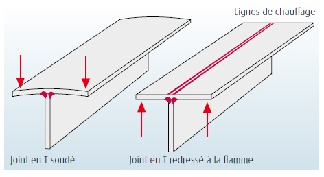

Tout d’abord, la soudure d’angle bilatérale est réalisée, et les soudures ainsi que les zones d’influence de la chaleur rétrécissent à la fois au niveau de l’âme et de la membrure, conduisant à gauchissement angulaire dans la membrure.
Le procédé de chaude de retrait linéaire se fait du côté opposé à la soudure d’angle, aux endroits où la membrure doit être rétrécie.
Le nombre et la longueur des lignes de chauffage dépendent du gauchissement, des dimensions et des contraintes internes de la pièce.

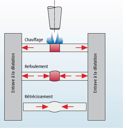

Lors de la chaude de retrait, la pièce est chauffée localement, de manière ciblée, jusqu’au domaine plastique. Une compression durable est engendrée par le fait que la dilatation est entravée.
Lors du refroidissement, un raccourcissement correspondant à la partie refoulée a lieu dans la pièce, ce qui conduit à la modification de longueur et de forme souhaitée.
3 facteurs constituent la chaude de retrait :
Chauffage – Refoulement – Rétrécissement
Contrairement à la déformation au marteau, qui allonge les parties de pièce, il y a toujours un raccourcissement de la partie de la pièce chauffée lorsqu’une flamme est utilisée.

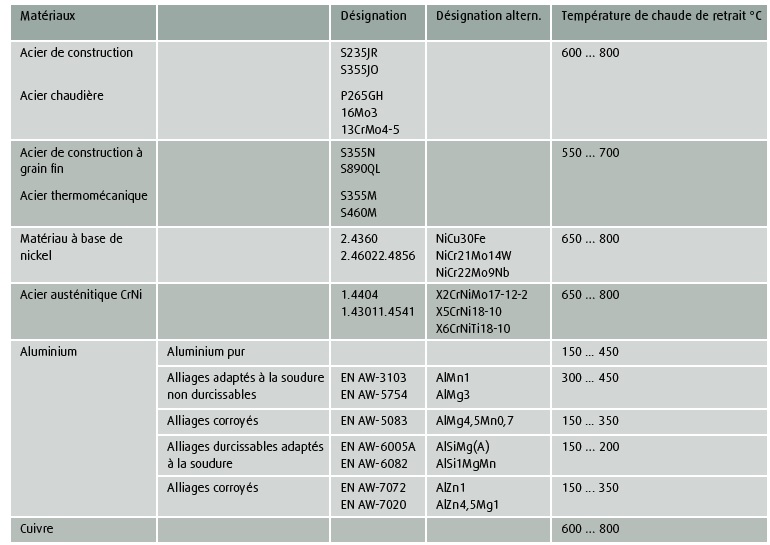

4 - Matériaux
Tous les matériaux adaptés au soudage peuvent être redressés à la flamme sans problème si les caractéristiques spécifiques au matériau sont prises en compte avec le même soin qu’habituellement
lors du soudage. Pour chaque matériau métallique, le module d’élasticité, et donc la résistance, baissent lorsque la température monte.
Lors du chauffage de parties de pièces limitées jusqu’au domaine plastique, le matériau flue et est refoulé car il ne peut pas se dilater.
Des températures de chaude de retrait différentes sont nécessaires pour différents matériaux (tableau 4.15).

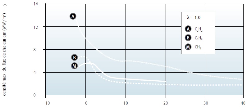

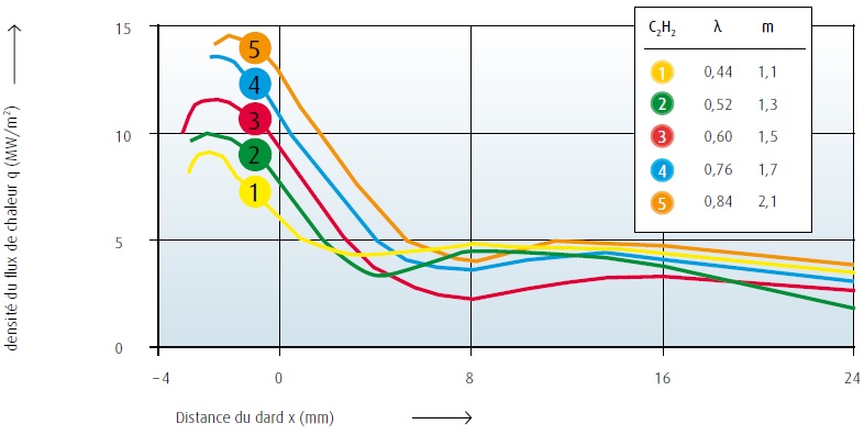

5 - Gaz combustibles
Lors de la chaude de retrait, les zones de la pièce doivent être chauffées rapidement jusqu’à la température de chaude de retrait, de manière concentrée et limitée dans l’espace.
Ceci n’est possible que si on peut obtenir une forte densité du flux de chaleur sur un espace très limité de la surface de la pièce.
Cette forte densité du flux de chaleur est atteinte en particulier par la flamme acétylène oxygène,
grâce à la combustion primaire intensive.
Les gaz combustibles dont l’effet de chaleur réside plus spécifiquement dans le transfert de chaleur de la combustion secondaire à grande surface ne sont pas adaptés pour la chaude de retrait.
L’acétylène est, de ce point de vue, différent des gaz à combustion lente que sont le propane et le gaz naturel (illustration 4.27 en haut).
Les performances de l’acétylène peuvent être sensiblement améliorées en augmentant le rapport du mélange gaz combustible/oxygène (illustration 4.27 en bas).
Ainsi, le réglage optimal de la flamme est très important pour la chaude de retrait.
Une chaude de retrait correcte n’est possible qu’avec l’acétylène!

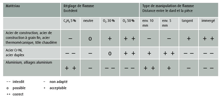

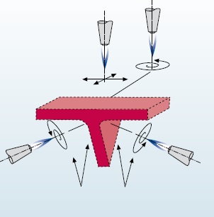

7 - Réglage et manipulation de la flamme lors du redressage
Lors du chauffage, il ne faut pas seulement faire attention à la hauteur de la température de chaude de retrait mais également au réglage de la flamme afin de travailler de manière adaptée aux
caractéristiques spécifiques du matériau.
Lors de la chaude de retrait, différents réglages de flamme sont utilisés.
Seule une flamme oxyacétylénique puissante est utilisée.
Selon le matériau, elle pourra être neutre ou excédentaire en oxygène ou acétylène.
Tous les aciers ferritiques sont redressés avec une flamme neutre ou, mieux encore, une flamme oxydante (jusqu’à 50 % O2 en excédent).
Les aciers austénitiques nécessitent au contraire un excédent d’oxygène dans tous les cas.
Pour la chaude de retrait d’aluminium, on choisira au contraire un réglage de flamme comportant légèrement plus d’acétylène.
Trois réglages de flamme sont utilisés avec différents types de manipulation (distance entre la pointe du dard et la surface de la pièce).
L’ouvrier expérimenté travaille, avec les matériaux ferritiques, avec un dard tangent ou, mieux encore, «immergé», c’est-à-dire que la distance entre le chalumeau et la pièce est plus petite que la longueur du dard, dans le cas d’un dard «immergé».
Le transfert de chaleur est alors meilleur qu’avec un dard tangent.Il est possible de travailler plus rapidement.
Attention, car le risque de fonte est plus élevé avec ce type de manipulation.
Les matériaux austénitiques, au contraire, sont redressés avec un léger espace entre le dard et la surface de la pièce.
Avec ce type de manipulation, cela évite un éventuel recouvrement de la zone redressée par du
carbone de la zone de travail de la flamme, en cas de réglage neutre de la flamme.
La présence de carbone pourrait conduire à la formation de carbure de chrome aux joints de grain si la flamme est appliquée longtemps et que la température de dressage est trop élevée.
Pour les matériaux aluminium, la distance entre le dard et la surface de la pièce est encore plus grande que pour les matériaux austénitiques afin d’être adaptée à la température de fusion basse de l’aluminium.

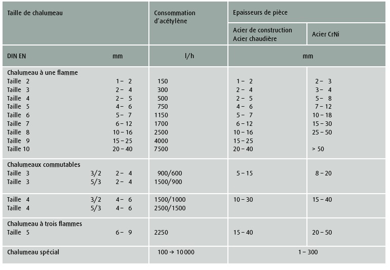

8 - Choix de chalumeaux pour la chaude de retrait
Le choix de la taille de chalumeau adaptée pour la chaude de retrait de tôles, tuyaux et profilés dépend de l’épaisseur de la pièce et du matériau. Pour une utilisation pratique, la désignation habituelle de
chalumeaux a fait ses preuves quant au choix de la taille de chalumeau adaptée.
La plage d’épaisseurs de tôles pouvant être traitées du point de vue du soudage lors du processus de soudage aux gaz y est indiquée.
Règle de base pour le choix de chalumeau: le critère pour le choix du chalumeau est l’épaisseur de la pièce. La taille de chalumeau correspondante est associée à cette dernière.
9 - Matériaux et chalumeaux
Acier de construction, acier de construction à grain fin, acier thermomécanique
(conduction thermique normale)
On prendra un embout de soudage d’une ou deux tailles plus grandes que l’embout de chalumeau qu’on utiliserait pour un soudage aux gaz de l’épaisseur de pièce devant être dressée à la flamme.
Exemple: épaisseur de tôle 12 mm
Taille de chalumeau: 7 ou 8
Aciers inoxydables
(conduction thermique plus faible)
On prendra un embout de soudage de la même taille ou une taille plus petite que l’embout de chalumeau qu’on utiliserait pour un soudage par fusion de l’épaisseur de pièce devant être dressée à la flamme.
Taille de chalumeau: 6
Aluminium et alliages aluminium
(très grande conduction thermique)
On prendra un embout de soudage au moins deux tailles plus grandes que l’embout de chalumeau qu’on utiliserait pour un soudage par fusion de l’épaisseur de pièce devant être dressée à la flamme.
Exemple: épaisseur de tôle 15 mm
Taille de chalumeau: 8 ou 9

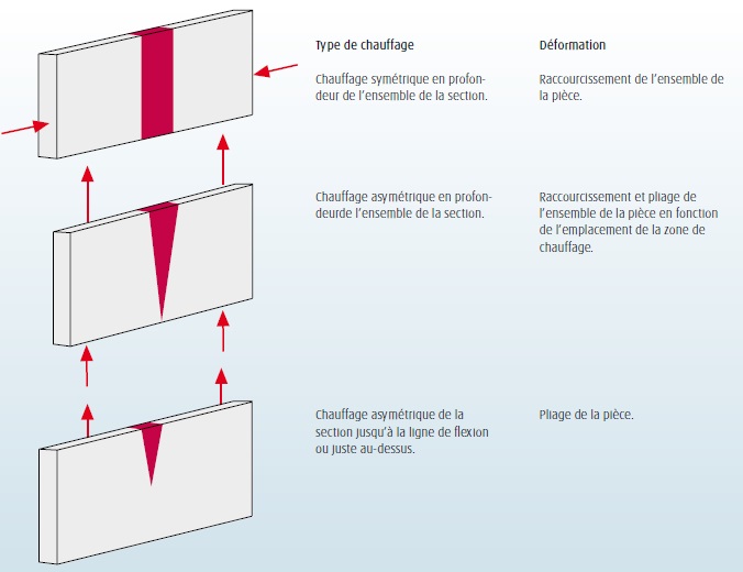

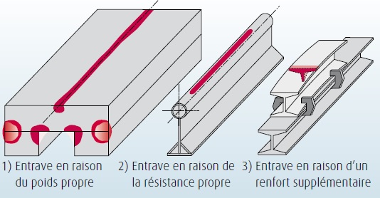

10 - Types de chauffage de base pour le raccourcissement et pliage
Des parties de pièce peuvent être chauffées localement à l’aide de la flamme.
Comme la dilatation thermique n’est pas possible, il y a refoulement.
C’est la position de l’emplacement de refoulement de la pièce qui détermine le changement de forme.

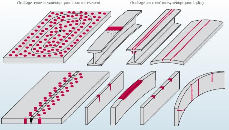

11 - Chauffage centré ou symétrique pour le raccourcissement
Si un élément est chauffé de manière homogène jusqu’à la température de chaude de retrait sur toute l’épaisseur de la pièce, la partie chauffée se compresse – à condition que la dilatation ait été suffisamment entravée pendant le chauffage.
Dans ce cas, l’ensemble de la pièce est raccourci de la valeur refoulée.
On parle d’un chauffage symétrique ou central. Les grandes contraintes résiduelles de soudage sont éliminées en fonction de la position des soudures par rapport à l’emplacement de la chaude de retrait.

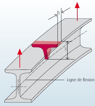

12 - Chauffage non centré ou asymétrique pour le pliage
En cas de chauffage unilatéral d’une pièce, concernant uniquement l’épaisseur de la pièce à proximité de la surface, le refoulement n’a lieu lui aussi que dans la partie chauffée.
En règle générale, la dilatation thermique est empêchée par le reste de la pièce, qui reste froid. De cette manière, les pièces peuvent être courbées de manière ciblée.
On parle de chauffage asymétrique ou non centré.
Les contraintes résiduelles de soudage présentes dans la pièce se détendent et sont écrasées par des contraintes de retrait suite à la chaude de retrait.
Les pointes de tension dans la pièce sont éliminées.
Il n’est pas rare de voir qu’en raison d’un choix de chalumeau inadapté ou de manipulation imprécise, des pièces sont à la fois raccourcies et pliées, même si seulement un des deux types de déformation est souhaité. L’utilisation d’un chalumeau trop petit engendre un temps de chauffage trop long et donc parfois un chauffage trop profond non souhaité.
Il n’y a pas d’accumulation thermique et donc pas de refoulement local. Ainsi, la déformation de pièce souhaitée n’a pas lieu.

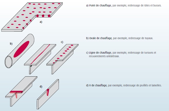

13 - Figures de chauffage lors de la chaude de retrait
Généralités
Selon la pièce et le degré de déformation, différentes figures de chauffage sont utilisées afin d’obtenir un résultat aussi bon que possible.
Sauf pour le point de chauffage, les figures de chauffage doivent être dessinées sur la pièce afin de permettre une vue d’ensemble concernant le chauffage à réaliser.
Il n’est pas nécessaire ni conseillé de dessiner les points de chauffage sur les tôles.
Un agencement géométrique trop régulier des points peut conduire à des zones de rétrécissement en lignes qui ne permettent pas d’obtenir le résultat voulu.
Une répartition irrégulière des points est plus adéquate.

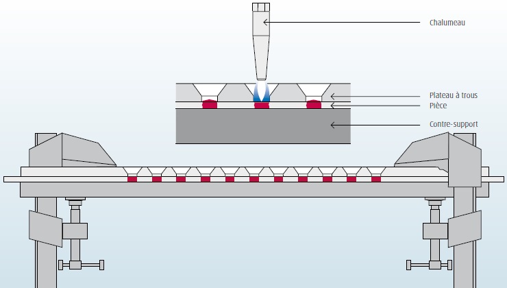

Redressage de produits minces à l’aide de points de chauffage
Les points sont utilisés principalement pour la chaude de retrait de tôles minces, pour l’élimination de bosses sur des tôles.
L’agencement des points de chauffage sur la surface de la tôle est irrégulier.
Des rangées de points en ligne engendrent des zones de raccourcissement renforcées pouvant conduire à la formation de plis.
Un point de chauffage doit être petit.
La pièce est chauffée en profondeur afin d’obtenir un raccourcissement étendu de la pièce.
Un grand nombre de petits points est largement plus efficace qu’un petit nombre de grands points. Ces derniers causent des bosses supplémentaires sur la tôle.
Contrairement aux recommandations pour le choix de chalumeau pour aciers de construction, pour une épaisseur de tôle inférieure à 3 mm, des tailles de chalumeau identiques à l’épaisseur de tôle sont
utilisées afin d’obtenir des points de chauffage aussi petits que possible.

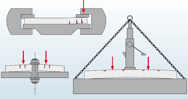

Les tôles ouvertes sur un ou plusieurs côtés ne peuvent pas être redressées à la flamme sans un renfort fermé.
Il faut toujours qu’il y ait un panneau fermé.
Toute pièce de renforcement et toute soudure sont considérées comme délimitation de panneau.
Le cas échéant, les panneaux de tôle d’une taille trop grande doivent être divisés en plusieurs panneaux plus petits, par exemple à l’aide de bandes apposées.
Des points sont réalisés avec système sur les panneaux de tôle individuels, de l’extérieur vers l’intérieur, le panneau étant traité en forme de spirale, en partant du renfort et en se dirigeant vers le centre du panneau. Pour obtenir des surfaces lisses sur la pièce, les points de chauffage sont frappés avec un marteau adapté. Un outil plat doit être utilisé sur le côté opposé pour faire contre-pression lors de cette opération.
Des outils fabriqués dans le même matériau doivent être utilisés lors de la chaude de retrait avec de l’acier
chrome-nickel.

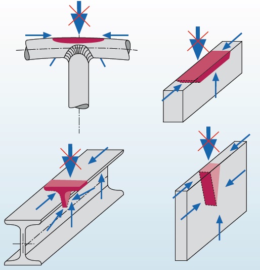

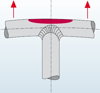

14 - Ovale de chauffage des tuyaux
Les tuyaux et autres pièces creuses à symétrie radiale peuvent être redressés à la flamme de manière simple et efficace. L’application principale de la chaude de retrait consiste à éliminer des déformations
résultant du raccordement unilatéral d’embranchements de tuyau.
La cause de la déformation résultant en premier lieu du soudage réside dans le refoulement et le rétrécissement consécutif de la soudure et de la zone d’influence thermique.
Cette déformation est éliminée en chauffant un emplacement en forme d’ovale sur le côté opposé à l’embranchement à l’aide d’un chalumeau adapté à l’épaisseur de la paroi du tuyau.
La règle de base est la suivante:
Le côté long de l’ovale doit toujours suivre la longueur du tuyau. Selon la déformation, l’ovale de chauffage s’étendra jusqu’à la hauteur de l’axe de symétrie du tuyau, la paroi du tuyau étant chauffée en profondeur.
Il y a refoulement de la zone chauffée, ce qui provoquera le changement
de forme souhaité après le refroidissement.
Un ovale de chauffage tourné de 90 degrés a le même effet qu’un V de chauffage, qui peut engendrer un pli du tuyau.
Pour des déformations légères, des points de chauffage individuels à chauffage profond ou une ligne de points de chauffage peut résoudre le problème.

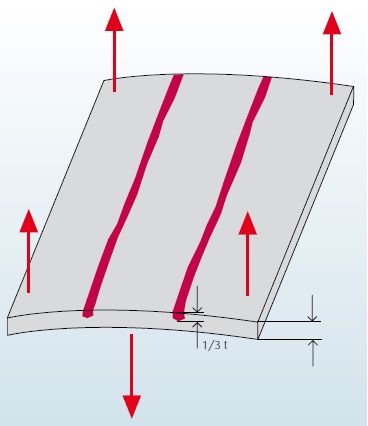

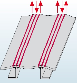

15 - Ligne de chauffage pour l'élimination de gauchissement angulaire
Le gauchissement angulaire est le type de déformation le plus fréquent et le plus visible.
Dans de nombreux cas, il peut être éliminé en faisant une ou plusieurs lignes de chauffage parallèles sur le côté opposé à la soudure d’angle.
Une ligne de chauffage est particulièrement efficace lorsque seulement un tiers de l’épaisseur de la pièce est amené à la température de chaude de retrait.
Pour cela, il est indispensable d’utiliser des chalumeaux puissants et absolument adaptés à l’épaisseur de tôle.
La profondeur de pénétration de la température dans la surface de la pièce est contrôlée au moyen de la couleur d’incandescence de la surface située juste derrière le dard du chalumeau de dressage.
L’ouvrier expérimenté retire brièvement le chalumeau de la pièce afin d’avoir une idée de la vitesse d’avancement.
Avec un réglage de flamme optimal, une distance correcte entre le dard et la surface de la pièce ainsi qu’une vitesse d’avancement adaptée, la couleur incandescente rouge sombre s’affaiblira immédiatement.
Si l’incandescence reste relativement longtemps, cela signifie que la pénétration de chaleur dans la pièce est trop profonde.
Le résultat de la chaude de retrait n’est alors pas optimal.
Les chalumeaux commutables, aussi connus sous le nom de chalumeaux commutables multiflammes 3/2 et 5/3, sont favorisés pour éliminer un gauchissement angulaire sur des constructions soudées et pour supprimer les bosses sur des panneaux de tôle relativement épais.
Le réglage de flamme, la distance du dard à la surface de la pièce et la vitesse d’avancement doivent être soigneusement harmonisés.
Les stabilisateurs ou patins directeurs sont réglés de manière à ce que le dard touche la surface de la pièce. Lorsque la flamme est réglée de manière optimale et que la vitesse d’avancement est adaptée, il y a trois zones de chauffage qui doivent présenter des zones froides clairement reconnaissables entre les différentes lignes de chauffage.
Il est à éviter que les lignes de chauffage entrent l’une dans l’autre, car un chauffage profond de la pièce aurait lieu lors d’un tel mode opératoire. Il n’y aurait pas de chauffage non centré.
L’élimination planifiée du gauchissement angulaire n’aurait pas lieu.
Les chalumeaux commutables multiflammes sont disponibles en deux tailles.
La distance entre les buses individuelles est de 30 mm, dans des tailles de chalumeau 3 et 4.
La taille de chalumeau 2 à 4 est utilisée jusqu’à une épaisseur de tôle de 15 mm.
La taille de chalumeau 4 à 6 peut être utilisée de manière efficace avec des épaisseurs de tôle > 15 mm.
16 - Le V de chauffage
Le V de chauffage est utilisé principalement sur les profilés et les lamelles verticales lorsque le but de la chaude de retrait est d’obtenir de fortes déformations.
La pièce est toujours chauffée en profondeur, de manière homogène, de la pointe du V jusqu’à la base.
La forme et la taille du V doivent être adaptées aux dimensions de la pièce.
Le V de chauffage doit être nettement délimité, pointu et long.
Le rapport de longueur entre la base et la hauteur du V ne doit pas dépasser un rapport de 1 à 3.
La hauteur du V doit être choisie de manière à ce que la pointe du V ne dépasse la ligne de flexion du profil que de manière négligeable.
Lors de ce procédé, la résistance des zones non chauffées de l’élément sert à empêcher la dilatation.
Il est conseillé de dessiner la forme du V de chauffage des deux côtés sur la pièce afin d’assurer un chauffage du V au même endroit des deux côtés.
Si le chauffage est décalé, il n’y aura pas de zone de chauffage cunéiforme mais une partie indéfinie de la pièce sera chauffée.
Cela ne provoque pas le résultat de redressage voulu.
Le mode opératoire est le même pour les profilés. Le V de chauffage est dessiné.
Ici aussi, on commence par chauffer la pointe du coin (âme) en direction de la membrure. La base du V détermine la largeur du chauffage de la membrure.
On chauffera la gorge à la jonction entre âme et membrure – la zone avec la plus grande accumulation de matériau – de préférence en réalisant le chauffage, en alternance, depuis le côté supérieur de l’âme et celui de la membrure.
Afin d’éviter des paliers entre la zone de membrure chauffée et les parties non chauffées de la membrure,
il est recommandé de baisser la température de chaude de retrait de la zone au bord de la membrure chauffée d’environ 50 °C.
17 - Entrave à la dilatation thermique
Le refoulement de l’emplacement redressé suite à l’apport de chaleur est une condition nécessaire au succès de l’opération.
Si l’élément n’est pas assez résistant pour empêcher la dilatation thermique pendant le processus de chauffage, il faut prendre des mesures supplémentaires au niveau de l’emplacement de la chaude de retrait dans ce but, pour que le refoulement puisse avoir lieu dès le début du chauffage.
Il est essentiel d’entraver la dilatation thermique de l’extérieur si des éléments peu résistants doivent être redressés avec succès.
Pour des sections d’une certaine épaisseur, une entrave supplémentaire à la dilatation permet une chaude de retrait plus rapide et plus efficace.
Lors de l’utilisation de moyens mécaniques pour empêcher la dilatation, faire attention à ce que les éléments ne soient pas contraints. Les entraves à la dilatation utilisées ne doivent pas contraindre mais seulement maintenir.
Si des forces de contrainte trop élevées sont présentes, l’élément pourra se plier dans la partie
18 - Outils de serrage pour empêcher la dilatation de tôles minces
Les tôles minces et pièces instables ne peuvent pas être redressées à la flamme sans renfort particulier.
Les pièces individuelles sont redressées à la flamme selon la méthode classique: cadre fermé et chauffage profond à l’aide de points de chauffage aussi petits que possible en partant du bord du cadre et en allant vers le centre du panneau de tôle.
Le panneau est «tendu», de la même manière que la membrane d’un tambour est tendue.
Dans la fabrication en série, par exemple pour la construction de wagons, les plateaux à trous adaptés à la taille des différents panneaux ont fait leurs preuves.
Ils forcent le panneau au niveau souhaité et le maintiennent pendant le processus de chauffage.
La taille et l’épaisseur du plateau à trous et les espacements des trous dépendent des pièces et de l’épaisseur
de l’élément. Les dimensions se basent souvent sur des dizaines d’années d’expérience.
La chaude de retrait avec plateaux à trous ne fonctionne que si la partie de tôle à dresser est soutenue par une plaque stable du côté opposé.
Dans la construction ferroviaire, où le tôlage des cellules de véhicule ou de l’enveloppe extérieure de véhicule est constitué principalement d’aluminium, on utilise des plaques magnétiques comme contre-support.
Celles-ci attirent fortement les plateaux à trous à travers la paroi en tôle aluminium et forcent ainsi la pièce au niveau souhaité.
Les points sont réalisés à travers les évidements du plateau à trous.
Il n’est pas nécessaire que l’ouvrier respecte un ordre spécifique pour les points à réaliser. Il n’est pas nécessaire de frapper les renflements en forme de verrues du point de chauffage pour le
renfoncer. Lors de l’utilisation de plateaux à trous, il est difficile ou impossible de contrôler la température de chaude de retrait. Ainsi, avant le début des travaux, des essais de flamme doivent être faits
sur une tôle d’essai. En règle générale, lors de la réalisation, la durée d’exposition à la flamme de la pièce est d’abord déterminée en comptant, puis en suivant l’intuition.
Pour des tôles assez minces, il est possible d’utiliser des plaques à vide au lieu de la combinaison plateau à trous/plaque de contre-support.
Ces plaques sont constituées d’une tôle stable autour de laquelle une lèvre d’étanchéité est introduite dans la tôle. La plaque à vide est posée sur la tôle.
En faisant le vide dans l’interstice, la partie de tôle à dresser
est aspirée au niveau souhaité. La chaude de retrait se fait à partir de l’autre côté.
L’ouvrier décide du nombre et de l’espacement des points de chauffage grâce à son expérience.
19 - Outils de serrage pour empêcher la dilatation de tôles, tuyaux et profilés
Le succès de la chaude de retrait sera optimal si l’effort de dilatation de la pièce est entravé dès le début du chauffage.
L’importance de la déformation de la pièce obtenue en raison d’une liberté de mouvement fait diminuer la modification de dimensions obtenue grâce à la flamme.
En clair, cela veut dire:
Si la pièce peut esquiver, l’efficacité de la chaude de retrait diminue et l’opération a
moins de succès.
Les soins nécessaires pour empêcher la dilatation dépendent de la pièce.
Si la construction est suffisamment résistante en elle-même, il est parfois possible de ne pas prendre
de mesures supplémentaires du tout pour empêcher la dilatation.
S’il est possible que la pièce s’échappe, des mesures appropriées sont à prendre pour empêcher la dilatation.
Les moyens adaptés sont:
* Serre-joints serrurerie
* Cales
* Chaînes
* Palans et crics, etc.
Les moyens suivants ne sont pas adaptés:
* serre-joints normaux
* outils de levage hydrauliques
* Cordes
* Poids
* tout ce qui peut céder

Les matériaux pouvant être soudés peuvent être redressés à la flamme sans danger.
En raison du meilleur transfert de chaleur vers la pièce, le réglage de la flamme acétylène-oxygène doit être
puissant et neutre – ou, mieux encore, puissant et contenant plus d’oxygène.
Acier de construction, acier de construction à grain fin et acier laminé thermomécaniquement
La température de chaude de retrait est de 600 à 650 °C, reconnaissable à une incandescence rouge sombre.
A cette température, une modification structurelle est exclue. Le refroidissement se fait en
règle générale à l’air inerte. Un refroidissement brusque peut engendrer des durées de redressage plus courtes pour les pièces assez fines et non sensibles.
Aciers austénitiques fortement alliés
Lors de la chaude de retrait avec ce type d’aciers, la structure du matériau n’est pas modifiée si «l’incandescence rouge sombre» est respectée en tant que température de chaude de retrait.
Le refoulement et l’effet de la chaude de retrait sont atteints rapidement en raison de la plus faible conductivité thermique et de la plus grande aptitude de dilatation thermique.
Un refroidissement brusque, par exemple avec de l’eau ou de la neige carbonique, a une influence positive sur le comportement de matériau et le comportement de corrosion.
La flamme acétylène-oxygène est toujours réglée avec excédent d’oxygène afin d’éviter une atmosphère gazeuse avec excédent de carbone à la surface de la pièce.
Si la chaude de retrait est réalisée de manière incorrecte avec des températures supérieures à 1000 °C et avec un maintien long de la température, s’il y a un excédent d’acétylène dans la flamme, il se peut qu’il y ait cémentation par le carbone à la surface de la pièce.
Après la chaude de retrait, les couleurs de revenu à la surface doivent être éliminées par décapage ou ponçage afin d’empêcher l’apparition de corrosion.
La protection par gaz spécial sur les parois intérieures de tuyaux est également une bonne méthode pour éviter les couleurs de revenu lors de la chaude de retrait.
Pièces galvanisées
Les pièces galvanisées à chaud peuvent être redressées à la flamme à travers la couche de zinc sans que cela ne nuise à la protection contre la corrosion.
La température de chaude de retrait la plus
avantageuse est celle où on a une «incandescence rouge sombre».
Il est toutefois difficile de la reconnaître sur les pièces galvanisées à chaud.
L’utilisation du fondant de brasage de type F-SH 1 facilite le travail.
En raison de sa température de fusion, c’est un bon indicateur de température et il protège en même temps la surface contre l’oxydation.
Des études ont montré que la couche de zinc chauffée et protégée par le fondant devient plus dense et est
caractérisée par une très bonne adhérence au matériau de base.
La flamme acétylène-oxygène utilisée ne doit être appliquée sur la surface de la pièce qu’avec une vitesse de sortie moyenne.
Une flamme neutre ou contenant légèrement plus d’acétylène est utilisée.
En raison de la grande conductivité thermique, pour les alliages aluminium, on utilise des embouts de chalumeau plus grands que pour l’acier de construction.
Comme la dilatation thermique est deux fois plus grande que pour l’acier de construction, il faut souvent empêcher la dilatation à l’aide de moyens mécaniques pendant le chauffage.
La température pour la chaude de retrait est comprise entre 150 et 450 °C.
Elle peut être contrôlée rapidement et simplement à l’aide d’un copeau de bois ou d’un indicateur Thermocolor adapté à la température.

Il n’est pas possible de se passer de la flamme acétylène-oxygène pour la chaude de retrait! Le mélange de gaz combustible et d’oxygène doit atteindre la surface de la pièce avec une grande vitesse de sortie et une grande densité de flux de chaleur.
En raison de leur caractéristique de combustion, les gaz à combustion lente comme le propane ou le gaz naturel ont besoin de plus de temps que l’acétylène pour le chauffage local.
De plus, un volume de flamme plus grand est développé en raison du rapport plus élevé du mélange de gaz combustible et d’oxygène. De ce fait, les zones voisines de l’emplacement de la chaude de retrait
sont également chauffées. Cela entraîne des bosses au niveau de la partie chauffée.
Le résultat de la chaude de retrait n’est pas satisfaisant.

6. Accumulation thermique limitée localement
La chaude de retrait correcte fonctionne uniquement s’il y a une accumulation de chaleur concentrée localement. Les zones chauffées doivent être petites.
Plusieurs petites figures de chauffage sont mieux et plus efficaces qu’une grande figure.
Les V de chauffage doivent être minces et clairement délimités dans la
pièce et avoir un rapport de 1 à 3.
7. Refoulement par déformation plastique
La quantité de chaleur doit être calculée de manière à ce que l’emplacement de la chaude de retrait atteigne la limite d’élasticité.
Dans le domaine plastique, le matériau flue car la dilatation thermique est entravée. Il y a refoulement dans la zone chauffée.
Pendant le refroidissement, la zone chauffée rétrécit dans la même mesure que la partie refoulée. Pendant le refroidissement, les entraves à la dilatation deviennent inutiles.
Cela est reconnaissable au fait que, lorsque le refroidissement avance, les crics et les cales
utilisés pour empêcher la dilatation se relâchent. La pièce se déforme.
