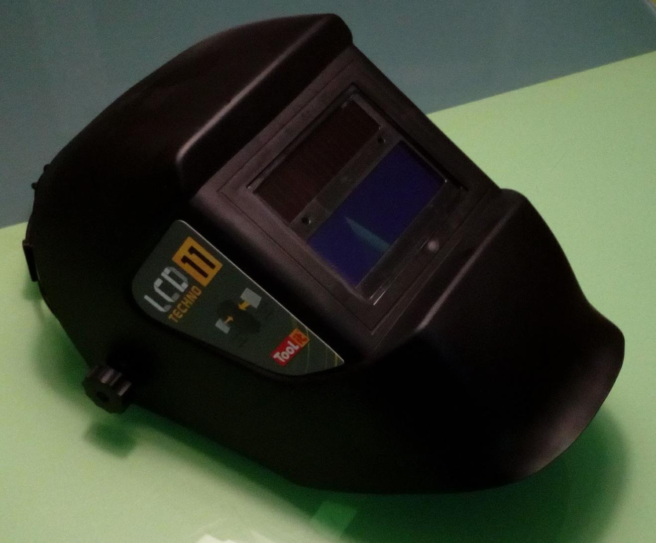

Démontage d'une cellule de cagoule électronique Tool It LCD Techno 11
le 11/11/2017 à 13:15 Par: matlegore

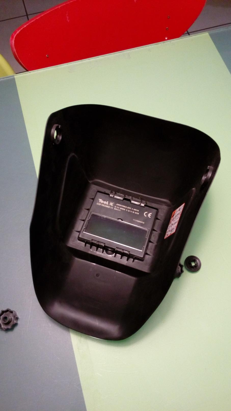

Bonsoir à vous tous,
Je viens de tomber sur cet article très intéressant :
http://www.soudeurs.com/site/la-repa...e-solaire-622/
Je découvre que mon masque solaire a des piles et qu'elles sont peut-être en cause.
N'ayant plus ma preuve d'achat à priori (je vérifierai ce soir), je vais me lancer dans la manipulation suggérée par l'article.
Alors, entre temps, j'ai commencé la recherche de panne sur mon masque, si toutefois panne il y a...

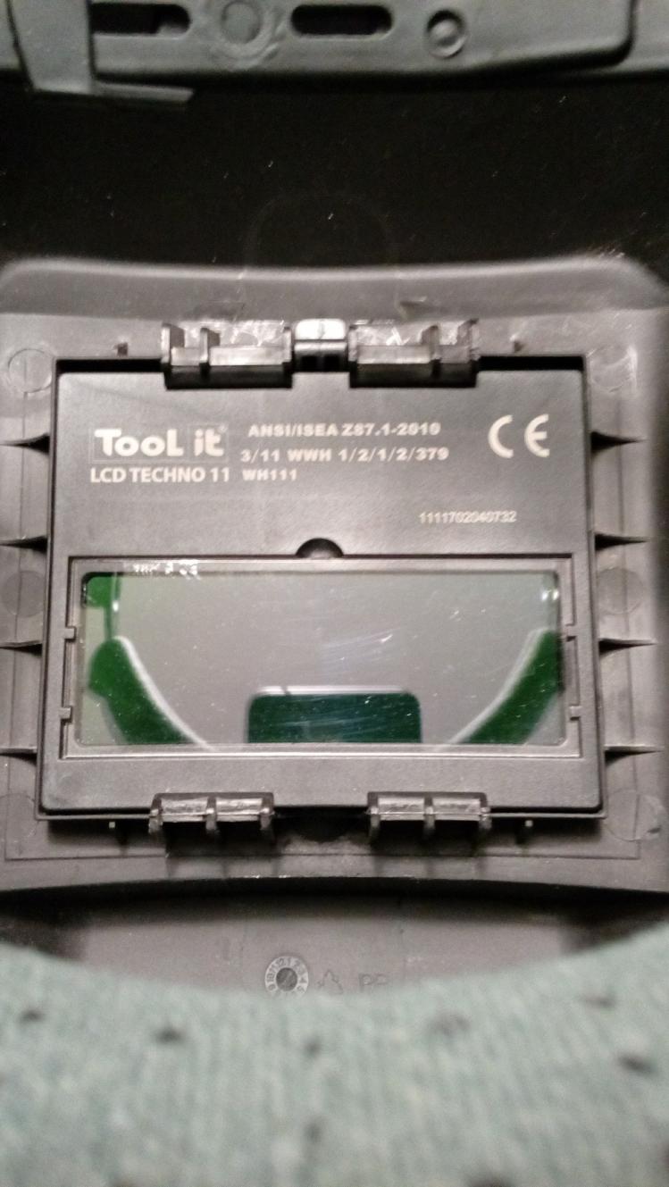

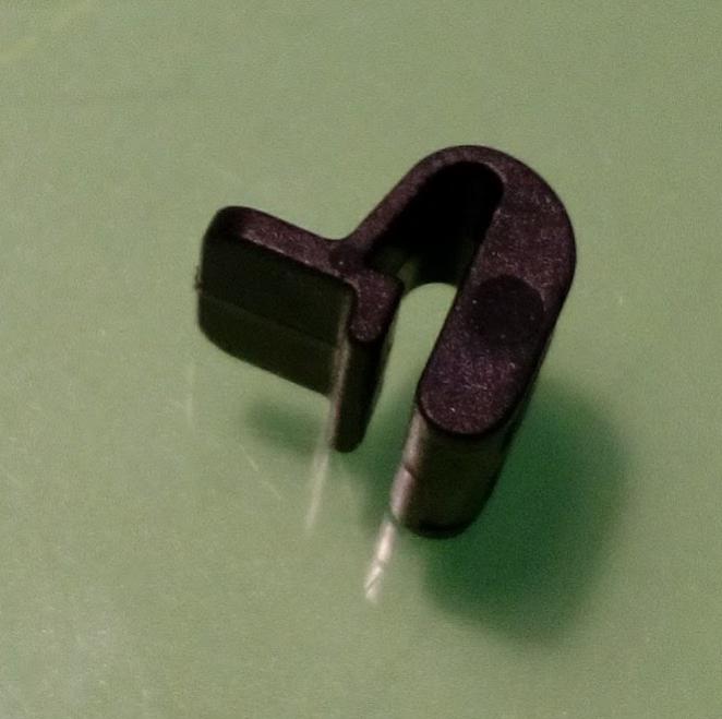

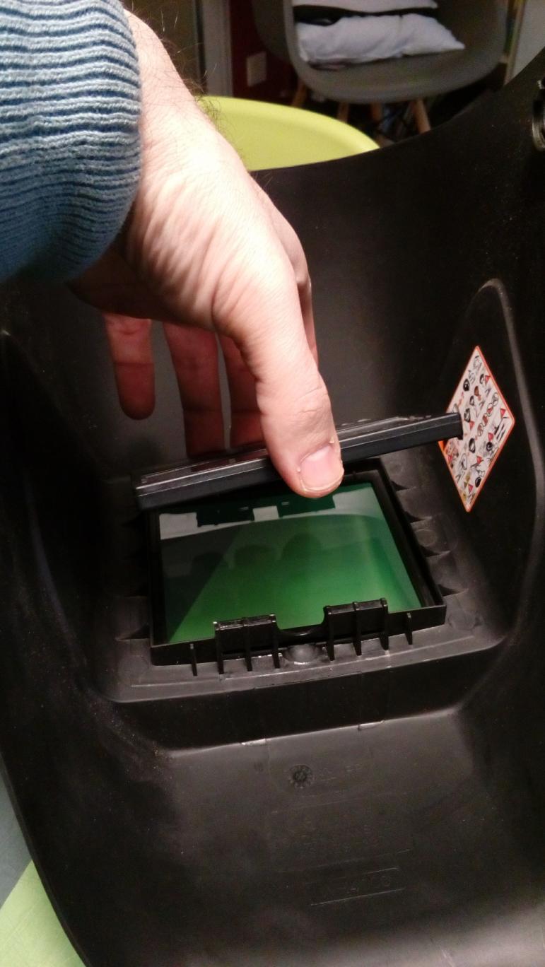

Première étape, j'enlève la cellule du masque. Il faut enlever une cale en plastique située sur la partie du haut :

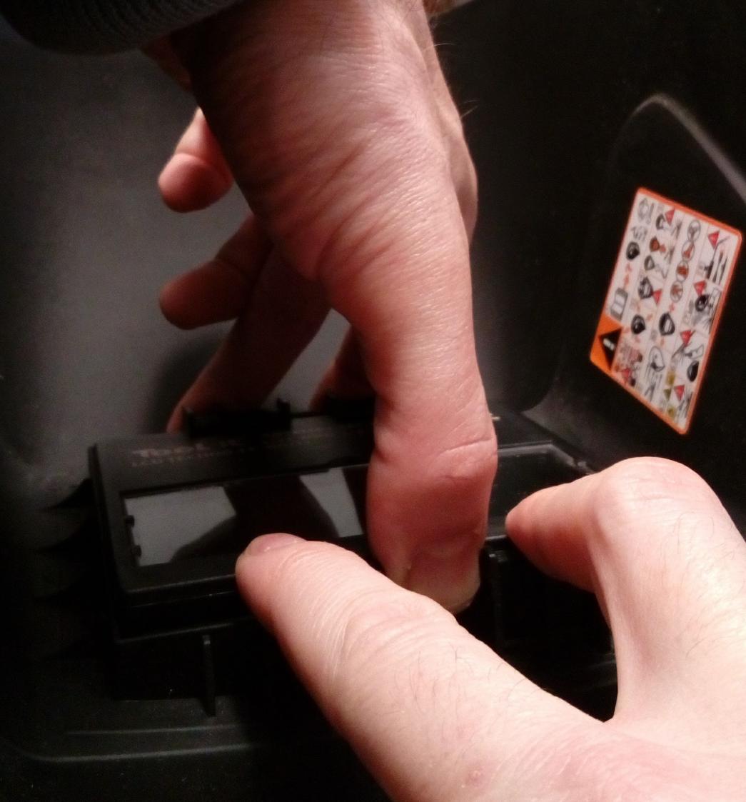

puis dé-clipser la cellule en jouant avec le pouce, l'index et le majeur :

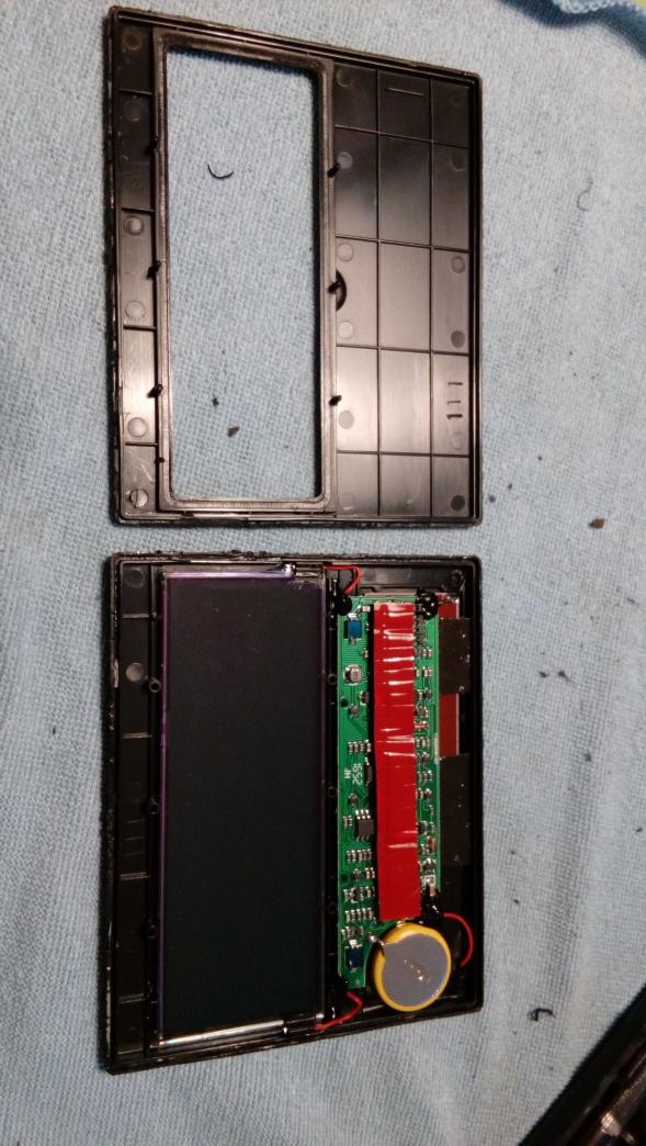

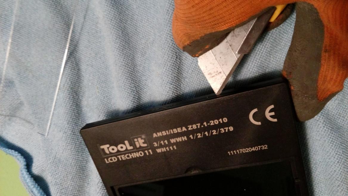

Pour ouvrir la cellule, il faut dé-clipser les deux demi-coques.
Pour cela, on entaille très délicatement la jonction, à l'aide d'un cutter (avec des gants et en y allant doucement ! :-) ) :

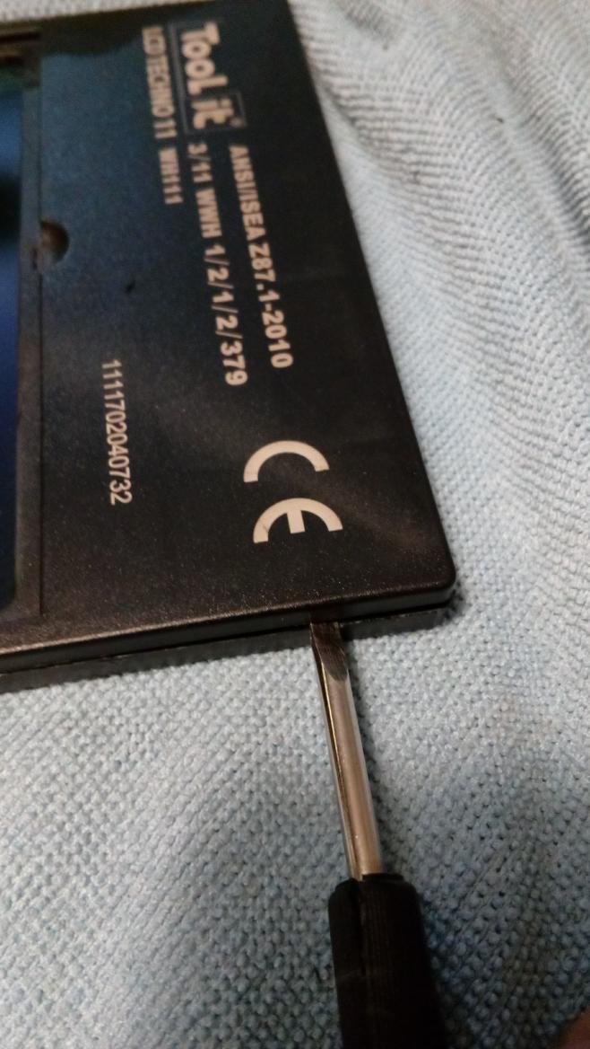

Au bout d'un moment, il y a assez d'espace pour loger l'embout d'un tournevis plat et faire levier de proche en proche :
Et voilà le résultat :

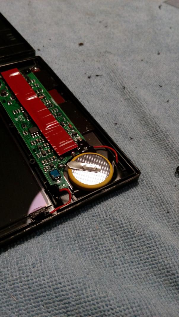

J'ai donc un seul composant qui ressemble à une pile ou à une batterie bouton, mais qui ne comporte pas d'indication visible. Elle est soudée directement au fil qui va sur la carte :
J'ai 3,2 V à ses bornes.
Ça a l'air plutôt bon, d'après ce que j'ai pu lire par ailleurs. Je vais essayer de voir s'il y a une indication sur l'autre face et je vous dirai.
Mais comme c'est parti, il m'a l'air en "pleine forme" ce masque !

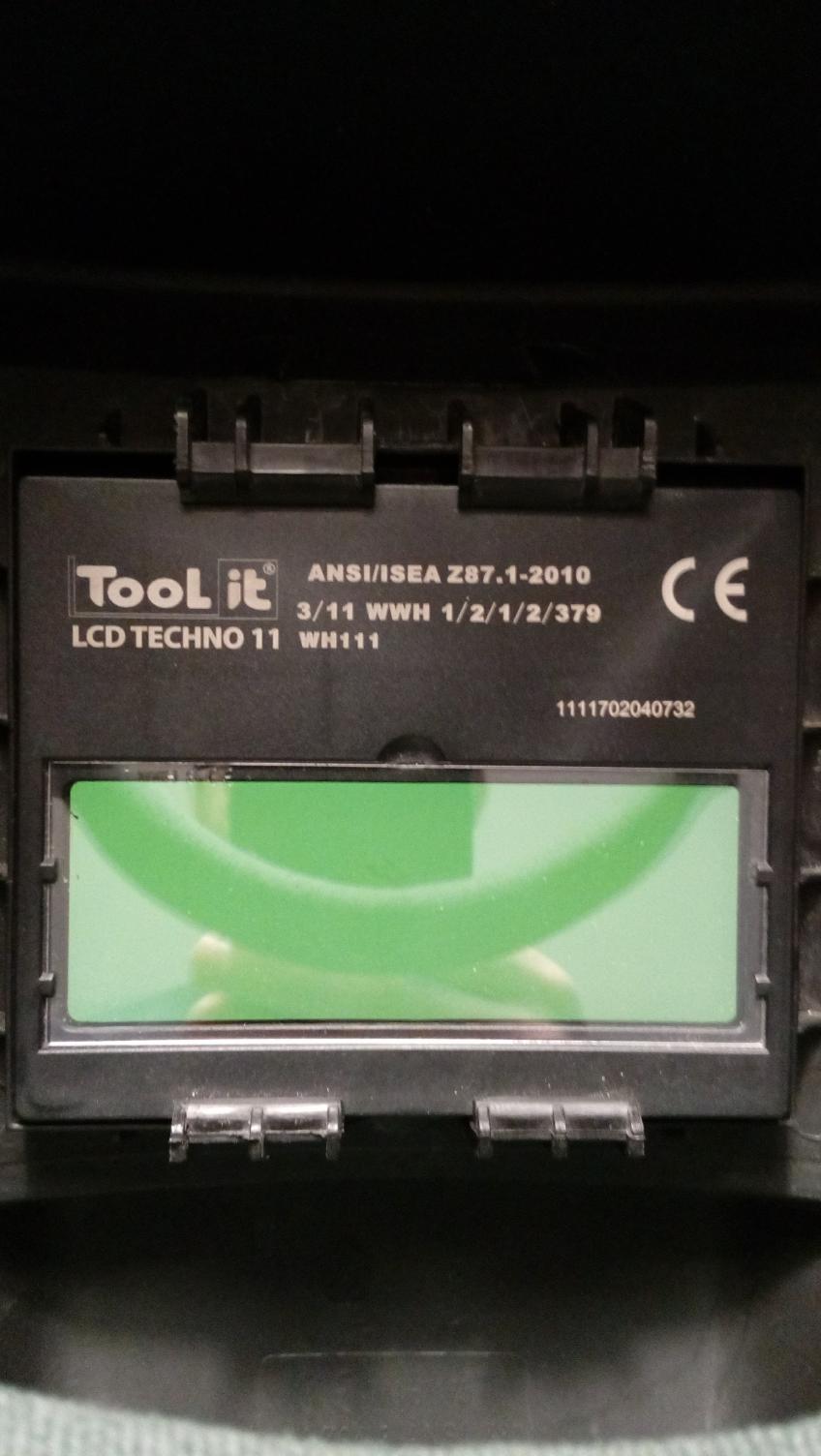

Bon, je viens de m'apercevoir que j'ai un défaut dans le LCD :
Il y a un point qui laisse passer la lumière.
Quand le masque redevient passant, le point blanc devient noir et son diamètre diminue en une seconde, un peu comme la pupille d'un oeil qui se rétracte.
Le défaut se situe bien dans le cristal liquide, donc pas dans une zone que j'aurais pu toucher de l'extérieur.
Ca m'a surpris, car j'aurais pensé voir un tel défaut avant.
Mais en remettant la vitre de protection devant le LCD et en approchant l'écran des yeux devant une lampe, le défaut ne se voit pas.
Quant à dire si on le voit avec un vrai arc, disons que j'étais plus concentré sur l'arc que sur ce qu'il y a autour...
Du coup, vu la tournure que ça prend, je vais mettre cette cellule de côté et me résoudre à acheter un nouveau masque. Je garde la cellule au cas où, ça peut toujours servir devant une caméra, si un jour je monte ma chaine Youtube et je filme mon électrode TIG en mode "walking the cup" ;-)
