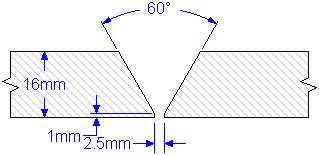

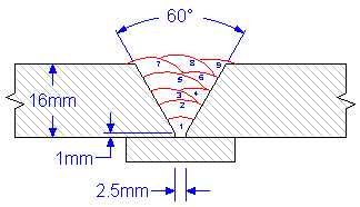

3 - Définition du croquis de soudage
Le croquis de soudage est utilisé dans la fiche
de descriptif de mode opératoire de soudage
préliminaire ou DMOSP pour expliquer graphiquement
les différents paramètres de la préparation des
chanfreins des pièces à souder
(épaisseur, jeu entre pièces, angle de chanfrein, talon ...)
Ce croquis peut être plus ou moins précis par
l'ajout de détails techniques. Le croquis de soudage
précise, de plus, la répartition des passes de soudage,
les faces d'accès et les côtés soudés.
Toute précision sur l'ordre de soudage doit être indiquée.
Le fichier de dessin contient donc deux croquis, un pour
la préparation et l'autre par la répartition des passes.

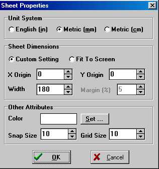

4 - Définition du système métrique dans le logiciel
Après avoir démarré WeldCAD de Lincoln Electric,
cliquez, lors de la première utilisation, sur le choix Set
et le choix Sheet dans le menu général de l'application.
La fenêtre Sheet Properties s'affiche (voir ci-contre à droite).
Les dimensions de l'image seront Metric (mm).
Le choix Custom Setting est sélectionné.
La largeur de la page Width sera comprise entre 150 et 200.
La dimension de la grille est de 10 mm de côté (Grid Size)
Enregistrer vos modifications de configuration en cliquant
sur File et Save Config dans le menu général.

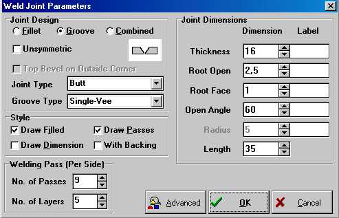

Après avoir démarré WeldCAD de Lincoln Electric, cliquez sur le bouton Weld Joint Parameters dans la liste des boutons d'outils.
La fenêtre Weld Joint Parameters s'affiche (voir ci-dessous).

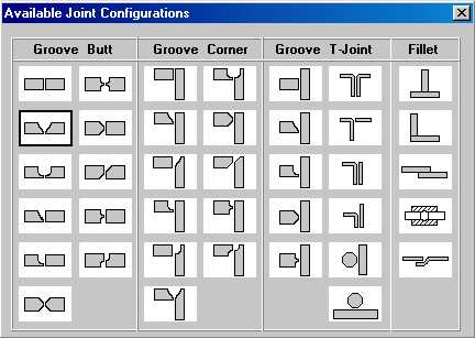

La fenêtre Available Joint Configuration s'affiche (voir ci-contre à droite) lorsque vous cliquez sur la petite image du joint dans la fenêtre Weld Joint Parameters ci-dessus.

Dans le cadre Style de la fenêtre Weld Joint Parameters
ci-dessus, vous cochez les cases correspondantes à votre demande.
Si vous cliquez dans les quatre cases, vous obtenez un croquis
comparable à celui ci contre. Si vous désirez réaliser votre
dessin en deux croquis, vous cliquerez une première fois
sur Draw Filled et Draw Dimension et ensuite vous
recommencerez un nouveau croquis en cliquant sur
Draw Filled et Draw passes

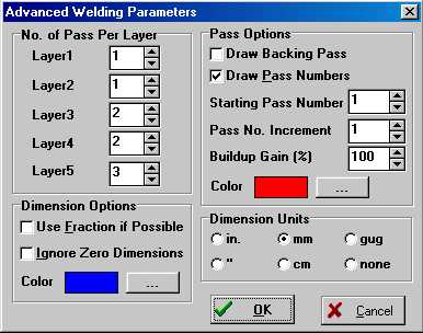

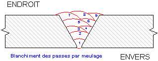

En cliquant sur le bouton Advanced, vous pouvez préciser le nombre de passes par couche (Layer), la possibilité d'obtenir la numérotation automatique des passes et la représentation d'une passe de reprise à l'envers.
9 - Dessin assisté de passes de soudure
En cliquant sur le bouton Weld Bead Properties, vous pouvez préciser le type de passe de soudure (trois types de configuration) et dessiner vous même votre répartition de passes
En cliquant sur le bouton Text Properties, vous pouvez numéroter vous même vos passes de soudure avec une incrémentation automatique du numéro de passe pour chaque passe.
10 - Retouche du croquis de soudage
Vous pouvez aisément modifier le croquis créé en cliquant sur le bouton droit de la souris. Un menu popup s'affiche, vous sélectionnez Ungroup pour dégrouper tous les objets vectoriels du dessin. Dans l'exemple ci-dessous, nous avons modifié la position de la passe numéro 8. Ensuite il suffit de regrouper l'ensemble des objets.

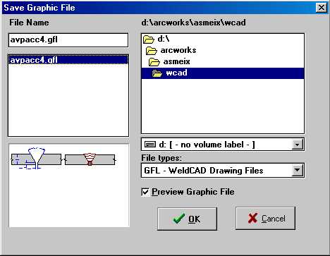

11 - Sauvegarde des croquis de soudure
La sauvegarde des croquis de soudage est réalisée dans plusieurs types d'extensions possibles.

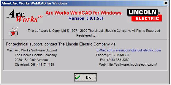

Ce logiciel a été créé et développé par LINCOLN ELECTRIC et par une université américaine.
http://arcworks.lincolnsupport.com/f...cad3b_inst.exe
Arc Works WeldCAD - The Lincoln Electric Company Software Informer.
http://www.lincolnelectric.com.br/media/noticias/files/90219040948171b2399b80.pdf
