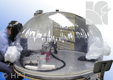

C’est alors que Huntingdon Fusion Techniques®, il y a une dizaine d’années, a présenté les enceintes flexibles, qui exploitent les nombreuses possibilités offertes par la conception de nouveaux polymères.
![](/pieces_jointes/11274-FlexibleEnclosuresAFE-01-A.jpg)
(Fig 3. Flexible Welding Enclosure®: enceinte flexible d’inertage pour soudage)
Ces produits innovants offraient des avantages significatifs sur les boîtes à vide ou les boîtes à gants, un coût fortement réduit, un faible encombrement au sol, et une disponibilité permanente dans une gamme importante de dimensions.
Depuis lors, la gamme de ce produit HFT® a été élargie, et est rapidement devenue la solution de choix lorsqu’une enceinte est nécessaire.
SPECIFICATION TECHNIQUES
Les parois verticales sont réalisées en un matériau translucide, alors le « plafond » est en matériau transparent. Pour leur fabrication, on utilise des polymères conçus pour être stables en présence d’UV.
L’épaisseur des matériaux est de 0,5 mm (480 micromètres, exactement).L’accès principal se fait par une fermeture à glissière, dont la longueur totale est typiquement de 60% plus grande que le diamètre de l’enceinte, soit, par exemple, une fermeture à glissière de 1400 mm de long pour un diamètre de 900 mm.
Des points d’entrée supplémentaires permettent de placer des gants pour les opérateurs. Un panneau de service comprend les ports d’accès pour la torche de soudage, les câbles électriques et l’alimentation en eau de refroidissement.
Un port d’entrée du gaz d’inertage, et une soupape pour assurer l’évacuation du gaz à l’atmosphère sont incorporés dans chaque enceinte. Dans le cas tout-à-fait exceptionnel où il faudrait réparer quelque chose, cela peut être fait par l’utilisateur sur le site. Un kit est fourni avec chaque enceinte, pour le cas où…

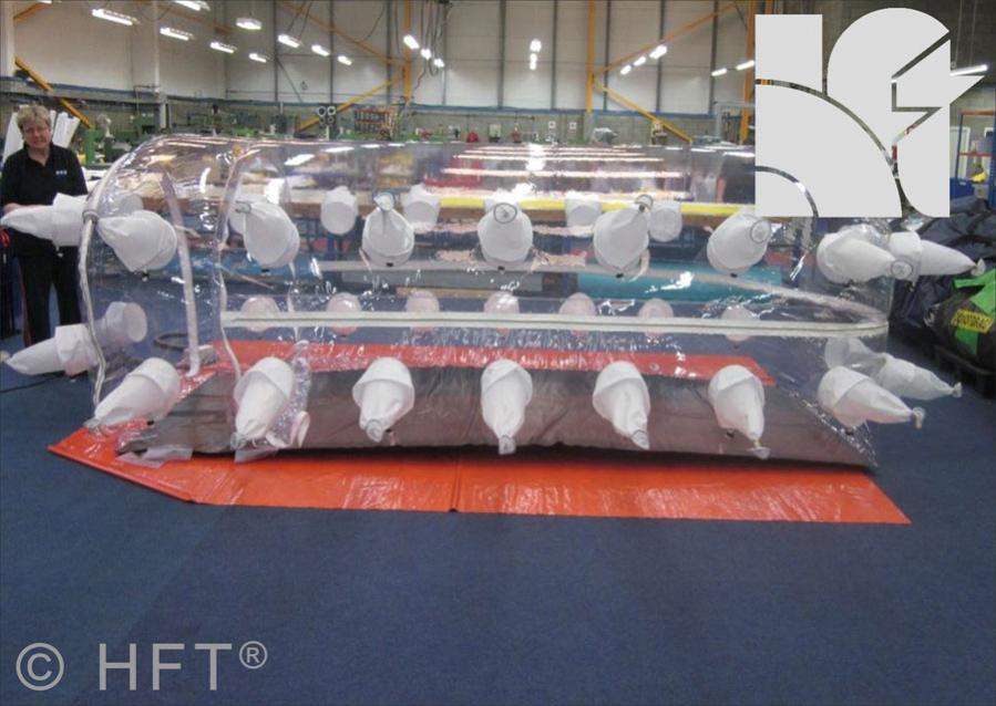

On peut fabriquer ces enceintes avec de nombreux accès pour les gants et les entrées de gaz et de câbles électriques. De grandes ouvertures à glissière, étanches, permettent d’introduire facilement les pièces.Les Flexible Welding Enclosures® sont désormais mises en oeuvre par des entreprises de fabrication et de montage leaders, dans le monde entier. Les secteurs de l’aérospatial, de l’automobile, de la biochimie, du médical, de l’alimentaire, des semi-conducteurs, du nucléaire, etc. ont tous compris l’intérêt de ces ensembles, bon marché et facile à utiliser.
![](/pieces_jointes/11271-19W-FlexibleWeldingEnclosures.jpg)
(Fig 4. Flexible Welding Enclosure® fait sur mesure pour la fabrication de voitures de compétition)
Toutes ces opérations, d’une façon ou d’une autre, requièrent que l’on maîtrise des conditions de pureté extrême pendant la fabrication. Une contamination pendant la fabrication peut très facilement induire une perte de résistance mécanique ou de résistance à la corrosion.
