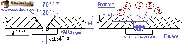

7 - Soudage de la première passe ou passe de pénétration sur support
Le rôle de la latte support est de maintenir et de former le bain de fusion afin d'assurer une pénétration de forme et de dimension normalisées. Le soudage MAG avec fil fourré avec laitier est réalisé en torche tirée (comme pour l'arc manuel avec électrodes enrobées)
le fil fourré rutile est avec laitier.
Le diamètre du fil fourré est Ø 1,2 mm.
Le gaz de soudage est un gaz binaire type M21 Argon + 20% de CO2.
Le débit (vérifié avec un rotamètre à bille en sortie de buse) est de 14 à 16 litres / minute pour une buse de Ø 16 mm intérieur.
Les paramètres de soudage sont donnés à titre indicatif.
Les paramètres sont les suivants :
Intensité : 180 - 190 ampères
Tension : 26 - 28 volts
Vitesse de fil : 8 à 9 mètres / minute
Vitesse de soudage : 25 à 28 centimètres / minute

11 - Croquis du descriptif de mode opératoire de soudage

2 questions sans aucun rapport entre l'une et l'autre :
- je ne vois pas comment retirer les pontets de la photo paragraphe 6 sans meuler la surface et donc respecter le paragraphe 9. Faut il faire les points sur le champ de la tôle bout à bout ?
- la soudure adhère-t-elle à la céramique ? ou : une soudure sur céramique plane est-elle détachable ?
bien cordialement,
sph
02/09/2014 08:07:22 - Froment89
Il me semble possible et surtout souhaitable de ne pointer les pontets que d'un seul côté (ils n'ont qu'un rôle de maintien provisoire): ainsi, une incision à 45° du joint, suivie d'un coup de marteau en opposition, devrait suffire à ôter ces pontets; un planage soigneux avec un disque à ébarber permet ensuite d'aplanir la surface de la tôle sans en compromettre l'intégrité.
Je ne comprends pas bien votre question sur le positionnement des points en bout à bout, la photo qui illustre cet article me semble claire... (l'orthographe correcte est chant).
L'intérêt de la céramique est effectivement l'absence d'adhérence (et sa bonne résistance aux chocs thermiques)...
