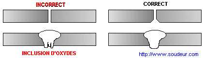

10 - Les préparations de joints en TIG
La préparation des bords à souder est réalisée, de préférence, par usinage à la fraise à grosse denture ou manuellement avec une lime râpe à grosse denture.
Les bords à souder sont grattés mécaniquement pour éliminer la couche d'oxyde d'alumine (comme pour l'aluminium).
Les arêtes vives des joints non repris à l'envers doivent être abattues par un grattage pour éviter l'emprisonnement d'oxydes lors du soudage.
![](/pieces_jointes/904-VB_80_Image_01.jpg)
