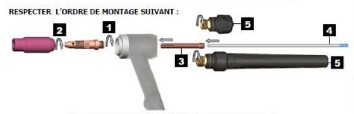

Comme demandé par Dominique je me fends d'un petit reportage en image illustrant le montage d'une torche tig.
Comme évoqué dans mon message de présentation ici je débarque dans le domaine de la soudure tig. Une fois reçu mon poste il m'a fallu le mettre en œuvre.
Les premiers essais montrant une grande oxydation de l’électrode et du matériaux il m'a fallu trouver le problème et ne pas paniquer. J'ai fini par trouver et cette mésaventure servira à d'autres j'espère.
Donc pour commencer voila l'ensemble des pièces destinées à constituer la torche:
Voici les mêmes avec leur placement et leur nom:
Pour commencer il faut assembler le diffuseur de gaz neutre (argon) et la buse en matériau réfractaire (alumine ou autre).
ensuite mettre le joint (téflon) sur la torche. Pour mon cas il y était déjà.
Une fois le diffuseur vissé sur la buse (pas besoin de serrer beaucoup), on vis le diffuseur sur le corps de la torche:
Voici l'ensemble vu de face:
et de côté:

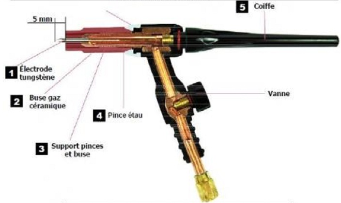

Et voila ci-dessous la pince qui m'a donné tant de sueurs froides:
Il faut noté que la pince ne correspond qu'a un diamètre unique d'électrode.
Si vous utilisez plusieurs diamètre d'électrode il vous faudra plusieurs pinces.
Et voici le détail de la position de la pince par rapport au diffuseur.
Pour des raisons de clarté, le diffuseur est montré ici sorti de la torche.
Le bon sens de montage :
Le mauvais sens de montage !
Si vous monté la pince dans ce sens, l'épaulement viendra partiellement obturer le diffuseur empêchant l'argon de sortir à un débit correct.
De plus l'électrode sera mal centrée.
L'électrode doit donc être enfilée dans la pince et l'ensemble introduit par l'arrière de la torche:
Voici l'équipage vu de l'arrière:
Il ne reste plus qu'à visser le bouchon de manière à appliqué une pression raisonnable sur la pince et ainsi immobiliser l'électrode.
La force de serrage n'influe pas sur l'étanchéité grâce à la présence du joint de couleur marron ici.
Donc pas la peine de serrer fort non plus.
Notez que, comme le montre cette photo on peut aussi enfiler l'électrode par l'avant pourvu que le bouchon ait été desserré.
Voici l'électrode dépassant d'environ 7 mm :
La même avec un peu de recul:
Et vu de face:
Notez que dans un endroit réduit il peut être intéressant de monter le bouchon court en utilisant une électrode courte.:
Voila. C'est fini. Vous pouvez souder.
L'électrode monté dessus à été utilisé pour souder de l'aluminium, d'où sa forme arrondie.
Bonnes soudures.
Fred
