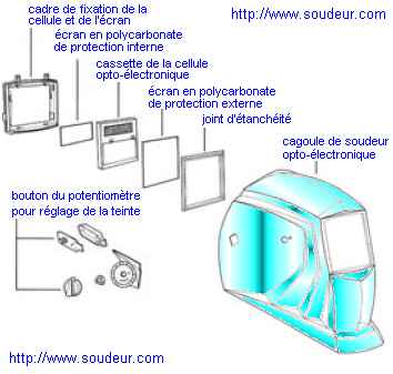

7 - Éclaté d'une cagoule optoélectronique
Vous trouverez ci-contre la représentation graphique d'un éclaté de cagoule optoélectronique de soudeur.
Cette cagoule comporte 2 capteurs indépendants.
L'alimentation électrique est assurée par une pile et un capteur solaire.
8 - Le verre teinté opto-électrique
Les masques et cagoules électroniques sont équipés d'un verre teinté opto-électrique qui se fonce automatiquement à la lumière.
Le degré de noircissement est fixe ou réglable.
