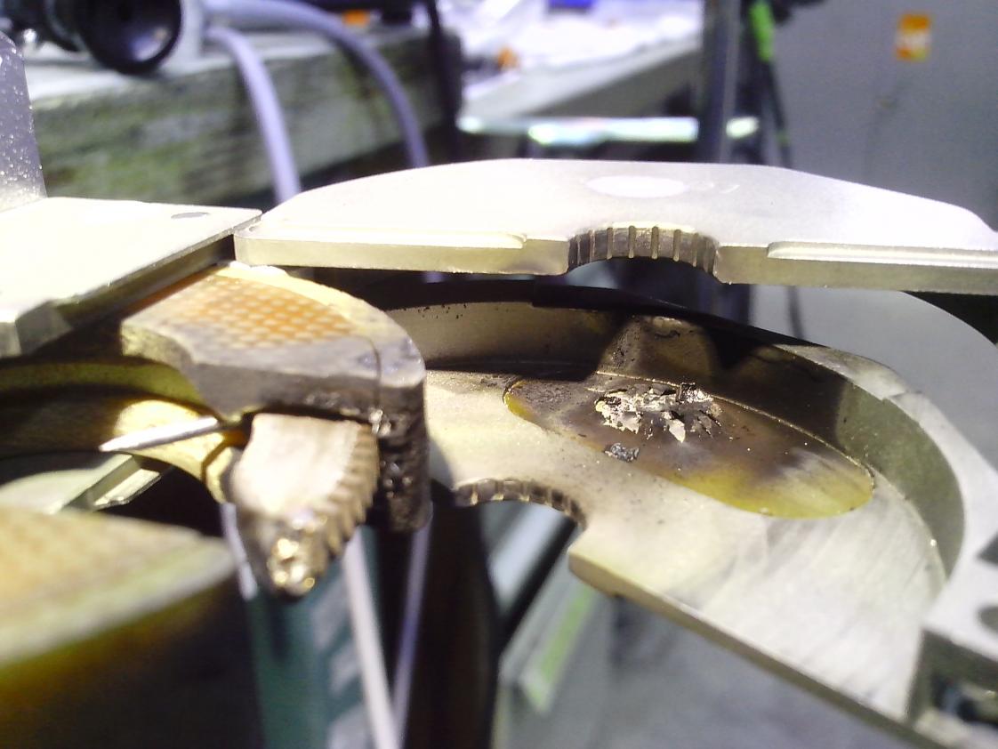

J'espère que quelqu'un pourra m'expliquer les raisons sur la défaillance d'une tête de soudure UHP 500-2 de Polysoude
j'aimerai savoir si une personne ou un responsable soudeur aurai déjà rencontré ce genre de problèmes.
En effet!

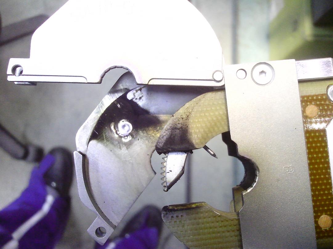

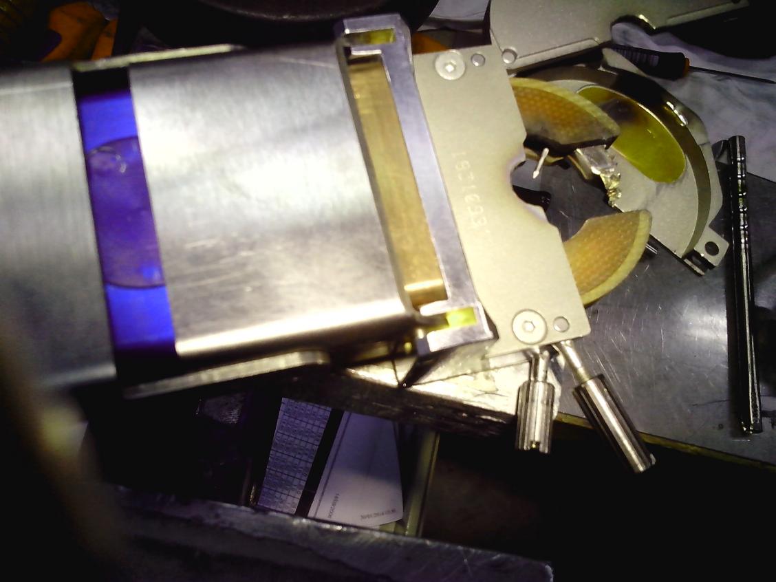

Lors de ma prise de fonction, après avoir réalisé plusieurs séries, le générateur P4 ne voulait plus prendre en compte les paramètres et les modifications, à chaque modification de paramètre il fallait éteindre et ré-allumer le générateur et bien entendu je l'aurais signalé à mes chefs qui m'ont dit que ce n'était pas bien grave, ce problème a duré plusieurs jours et malheureusement le 28 février 2014 l'incident se produit à quelques secondes après avoir lancer la soudure, il y a eu un flash et de la fumée noire est sortie de la tête UHP 500-2
Je ne pouvais que constater le dégât en voyant la couronne qui entraîne l’électrode a été fondu.
En suite le commercial de Polysoude a déterminé selon les dires de la direction que cette destruction était de ma faute
( mauvaise affûtage de l'électrode, non respect des consignes et trop de flux gazeux).
Ce qui m'a valu un avertissement.
Quelque jours après il a failli arriver la même chose avec l'autre tête MW 65.
Je l'avais signalé aussi, toujours la même réponse.
Au retour de la petite tête UHP 500-2 quelques semaines après, j'en ai réalisé plusieurs d'autre séries et rebelote le même problème cette fois-ci j'avais le doigt sur le bouton d’arrêt d'urgence et ça a été moins grave mais hélas la direction a sauté sur cette occasion pour vouloir me licencier.

Bonjour Williamdragon1,
Je n'ai jamais vu une tête fermée Polysoude dans cet état !
Quels sont les diamètres de tubes soudés ?
Quels sont les paramètres de soudage (Intensité haute et basse) ?
Combien de soudures réalisez vous avec cette tête par heure ?
Quel est le débit de gaz de soudage ?
12/01/2015 20:35:48
L' ammorçage s'est produit entre la couronne et les flasques, je pencherais plutôt sur un problème d'écartement du tungstène ou de la limaille sur l'isolant?
