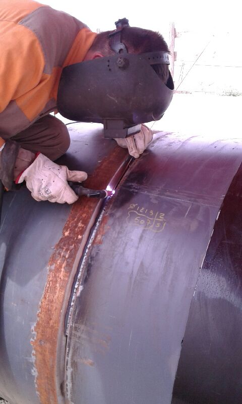

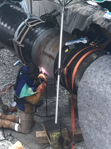

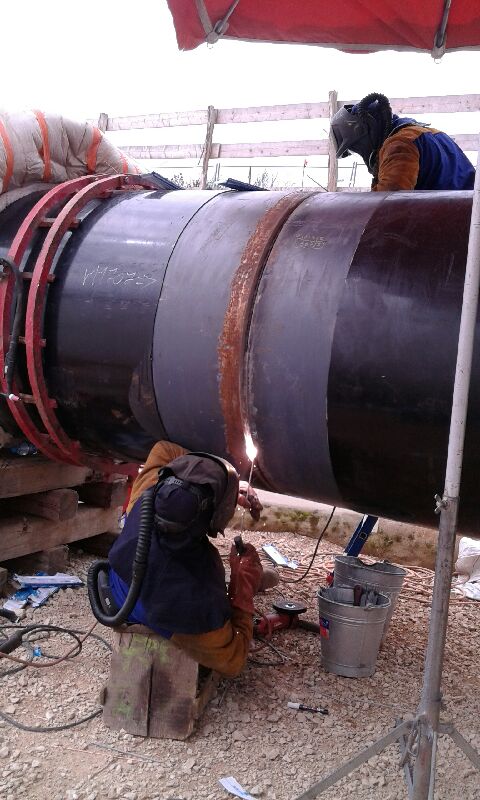

Voici quelques photos
02/06/2018 07:56:53
S'agit il d'un gazoduc ?
La soudure TIG, pour la passe de pénétration seulement j'imagine, se pratique en pleine nature ?
En tout cas, les conditions de travail sont bien différentes d'un poste en atelier ! :eek:
davjones En ligne le 18/11/2019 à 18:06 (36 messages sur soudeurs.com)
02/06/2018 12:53:39
bonjour locouarn
oui il s'agit d'un gazoduc de 46 pouces en raccordement de station,la première passe de pénétration au tig et remplissage finition baguette enrobée ,si il ya du vent on met une cabane,mais avec la chaleur pas top!!

on utilise tous les diamètres sur ce type de soudure,le dmos préconise:
préchauffe 100 degrés Celsius
1ere tig (pas de soutien tig)
passe de soutien 2.5
2eme passe 3.2 mm
3eme passe en balayage a la 4 (baguette de 450 mm)
mise a fleur en passe tirée a la 4 mm
finition en passe tirée a la 2.5 (4 ou 5 passes suivant préparation)
le tout avec contrôleur qui chronomètre les différentes passes pour calcul des apports de chaleur
baguette safdry nf 59 (baguette qui déposent pas mal mais pas évidentes !)
9h de soudage a deux
contrôle par ultrasons (TOFD Time of Fly Diffraction)
02/06/2018 15:46:39
[QUOTE]prechauffe 100 degres
1ere tig(pas de soutien tig)
Avec un préchauffage à 100°C vous ne l'avez pas gardé longtemps votre soudeur TIG.
Ou alors il s'appelle Captain flamme.
Ou alors le contrôleur avait perdu ses lunettes ou son chrono...

02/06/2018 16:13:44
Bonjour davjones,
Ce que je veux vous dire est très clair.
Sur votre photo le soudeur TIG ne se tient pas sur un tube chauffé à 100°C, ni même à 50°C.
C'est impossible sans protection autre qu'un pantalon et des gants légers.
Je rappelle que l'eau arrive à ébullition à 100°C.
Il va finir en cloques ce soudeur.
02/06/2018 16:43:43
Sans protection, ça se termine souvent en cloque !! :p;)
02/06/2018 16:55:30
alors je vais rectifier mes propos, le soudeur sur la photo il se trouve que c'est moi,et les 100 degrés Celsius c'est ce qu'il y a de marqué sur le papelard,et entre le moment de la chauffe et le soudage il y a le pointage et en plein été avec 40 degrés les contrôleurs sont en principe moins regardant sur ce genre de chose,je veux dire par la que non le tube au moment du départ de la soudure n'était pas a 100 degrés.
bien cordialement monsieur l'expert!!:)
