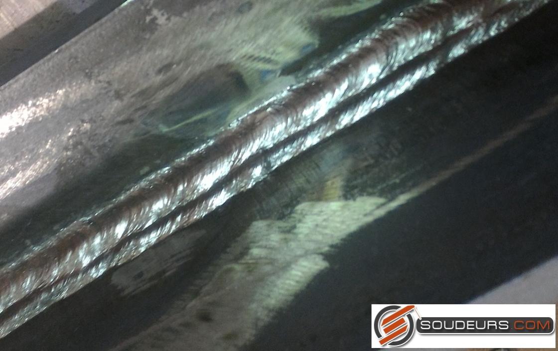

Quel est votre avis sur cette portion de soudure ?
Acier carbone 10 mm S275 - Groupe 1.1
Angle non pénétré de tôles
ARC E.E. / 111
Electrodes enrobage basique ESAB OK 48.00 - EN ISO 2560-A : E 42 4 B 32 H5
Position de soudage : Plafond - PD
Gorge de soudure : 6 mm
Première passe diamètre 3,2 mm - 130 ampères
Finition en deux passes diamètre 3,2 mm - 115 ampères

liaison des passes peu harmonieuse , mais si dans le repli entre les 2 la valeur de gorge est respectée, je la mettrai dans les acceptable.

Dis donc tu pètes dedans à 130 pour ta première passe ?
Je réduirai 110 ampères est suffisant avec cette épaisseur un test destructif le confirmera.
Après avec une photo on peut pas trop juger la symétrie... le respect de la largeur de la gorge... je dirai à première vue : correction de l'inclinaison de l'électrode ou avance trop rapide et/ou irrégularité... mais encore une fois les photos sont pas très représentatives.

Bonjour Alpha87,
Cette soudure est réalisée par un jeune soudeur dans le métier.
Le choix de l'intensité de 130 ampères avec une électrode enrobée basique de 3,2 mm en première passe au plafond est dictée par les exigences de la norme NF EN ISO 5817 de 2014 en niveau B
Aucun défaut de pénétration en racine n'est acceptée sur les soudures d'angle selon la norme NF EN ISO 5817 de 2014 en niveau B
Et je vous confirme par de multiples essais réalisés avec macrographies et textures à l'appui qu'à 110 ampères la pénétration en racine dans l'intersection des deux génératrices est trop légère voir inacceptable !
Je peux vous confirmer que les quatre macroscopies réalisées sur cet assemblage sont toutes conformes au référentiel applicable NF EN ISO 5817 de 2014 en niveau B
- Très peu de morsure de moins de 0,3 mm de profondeur et aucun caniveau sur une longueur soudée de 350 mm
- Pénétration à la racine conforme sans défaut visible
- Rayons de raccordement des cordons de finition conformes et supérieurs à 110°
- Symétrie des cordons conforme
- Pas de paire de fesses à l'intersection des deux cordons de finition
- Pas de défaut de compacité
- Gorge de soudure conforme
Bonsoir tungstene,
Peux tu me montrer STP une photographie de soudure à l'électrode enrobée basique soudée au plafond avec une liaison des passes dite harmonieuse ?
Merci de ta collaboration.

D'accord Dominique c'est noté, bon à savoir j'avais fait des tests destructifs : pliage et acide mais sans connaissance de ce qu'un inspecteur peut ou pas valider pour la qualif.
20/06/2017 08:32:50
tu as raison Dominique il n'y a qu'à la rutile que l'on peut faire plus joli , je n'avais pas fait gaffe au type d'électrode .
