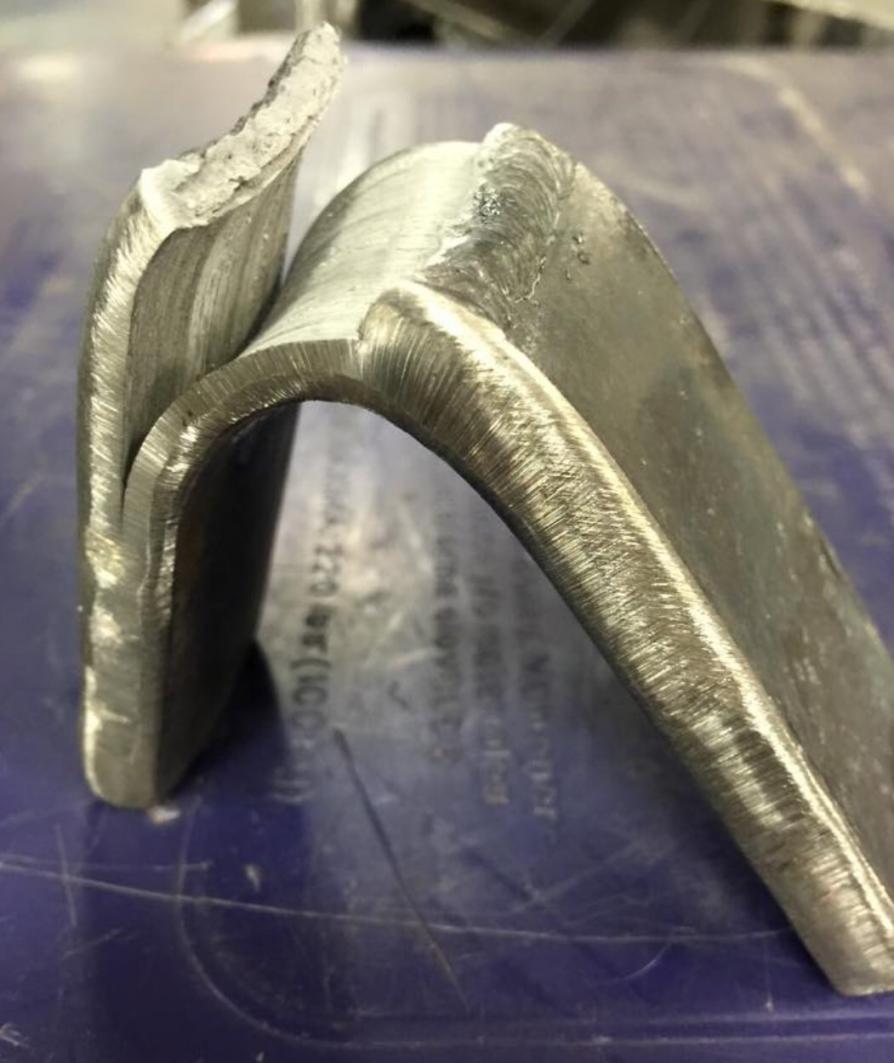

Voici une photo très intéressante empruntée sur la page Facebook de Soudure Québec qui montre un impressionnant dédoublement (Feuilletage) du métal de base mis en évidence après pliage travers endroit.
Comme quoi le ressuage coloré du chanfrein avant soudage peut certainement éviter ce type de constat.

bonsoir Dominique
vous postez toujours des sujets très intéressants ; et particulièrement cette photo d'un essai assez banal ,mais je n'arrive pas a déceler si c'est un acier classique ou de l'inox . selon vous c'est quoi ?

Bonjour greenmy,
Je suis incapable de vous répondre n'étant pas l'auteur de cette photo.
Je dirais sans aucune certitude que c'est un acier inoxydable...

Pour ma part je pencherais plus pour un alu, de part le taille des soufflures et la cristallisation du métal fondu et d'autres petits détails. Sans certitude cela-dit.
27/05/2015 08:08:49
C'est un acier carbone A-53, tuyau 6" schedule 80 marque hyundai (marqué sur la page soudure québec). ;)

là c'est un petit gag à côté de la catastrophe de l'EPR de Flamanville pourtant on ne peut pas douter puisque c'est la cuve du réacteur, qu'il y a avait des certificats de conformité matière, alors la bonne question qu'est ce qui a merdé dans le process? C'est la super bonne question.....
