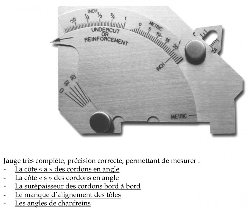

Voici ci dessous le calibre de soudeur le plus complet du marché.
Il vous permet de vérifier :
Mesure des côtes "a" et "s",
de la surépaisseur,
du manque d'alignement,
des morsures et caniveaux,
des angles de chanfreins.
Précision garantie à 0,15 mm
Son prix moyen dans l'hexagone est de 130 euros H.T.
[video]https://m.youtube.com/watch?v=vzYj0qsLbVY
