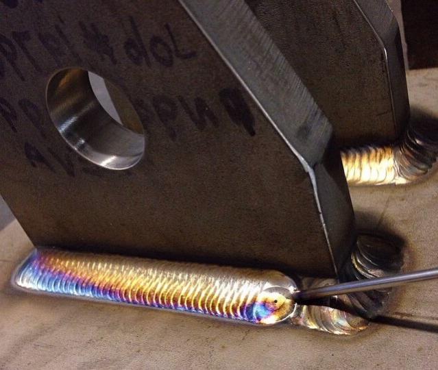

Voici une photo trouvée sur la page Weldporn de Facebook
C'est une très belle soudure d'angle en TIG
Je vois rarement des soudures aussi régulières et parfaitement protégées.

bonjour , soudure tig très propre ce soudeur de cette realisations s'il fait la meme chose sur tuyauterie sa doit etre top .

Magnifique !

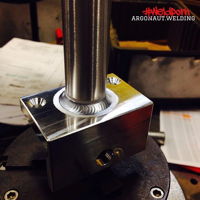

Mathieu, cette soudure est faite avec rotation sur positionneur, ça aide
Quand à la 1ere très jolie effectivement, en ce qui concerne la coloration le métal d'apport inox y est pour beaucoup, car ce doit être un assemblage, inox inox ou inox acier avec du métal d'apport 316l dans ce dernier cas. Mais en dehors de l'esthétique, sur des épaisseurs pareil on peut se poser la question de la légitimité de souder en TIG et non en MMA, le TIG augmentant les tensions dans la pièce

Bonjour Tungstene,
Votre remarque concernant le choix du procédé est pertinente.
Effectivement il y a des procédés de soudage beaucoup plus rapides et performants.

Je serais curieux de voir le nombre de passes effectuées sur cette pièce.

bonsoir
oui s'est une belle soudure et bien protégé
s'est ce q'uon demande de faire à un soudeur
comme cordon
en tuyauterie beaucoup soude en godillant sur des faible épaisseurs
j'ai vu des soudures toute grise
et ça choque personne

plus le procédé est lent plus on augmente la ZAT . C'est fun de faire joli, mais sur de fortes épaisseurs en TIG ça craint un peu on perd en résilience
