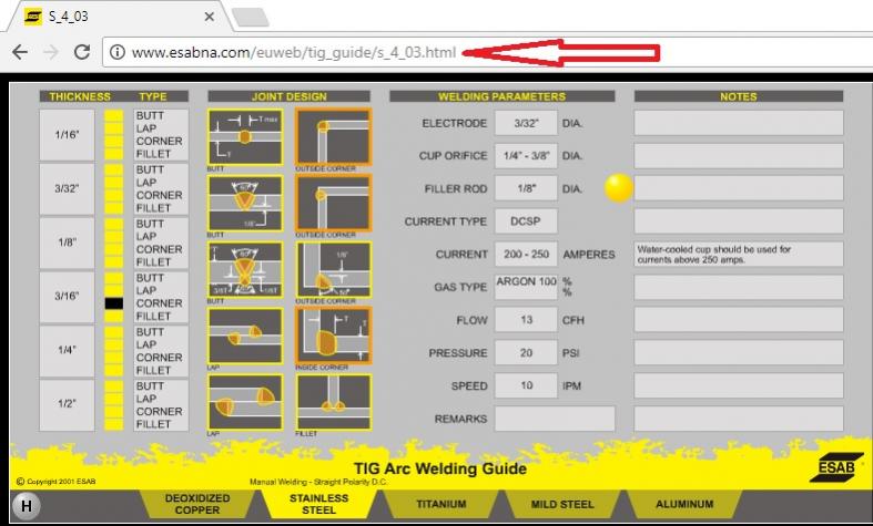

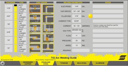

Vous trouverez un calculateur de paramètres de soudage TIG / GTAW sur le site américain ESAB.
Bien évidemment, il faut maîtriser la langue américaine et la conversion des unités de mesure du soudage !
Et il faut télécharger sur votre tablette ou ordinateur l’addon Flash
Accéder au calculateur de paramètres de soudage TIG de ESAB

le lien proposé n'est plus disponible
Serait il possible de l'avoir a jour SVP ?
08/09/2017 14:36:40
Envoyé par TIG-re
Bonjour le lien n'est plus disponible serait il possible de l'avoir a jours ?
Bonjour TIG-re,
J'ai cliqué sur le lien indiqué dans le message ci-dessus et le programme est toujours présent à l'écran :
S_1_01
Il faut un lecteur Flash sur votre ordinateur ou tablette Android pour accéder au programme sinon vous verrez une page noire !
Vous devriez télécharger le module Flash Player
Adobe Flash Player

Bonsoir TIG-re,
Si votre navigateur ne dispose pas d'un lecteur flash, vous avez probablement vu une page noire en cliquant sur le lien.
C'est ce qui m'est arrivé lorsque j'ai essayé de lire la page.
En installant le module flash, tout est rentré dans l'ordre.
Le problème, c'est que certains navigateurs ne préviennent pas que le module est manquant et se contentent d'afficher une page.
C'est le cas du mien (Firefox sur MacBook).
Je confirme que le lien est bon, mais la page peut ne pas s'afficher sur certains navigateurs, ce qui vous a laissé penser que le lien ne fonctionnait pas.

12/09/2017 20:47:15
Effectivement problème réglé
merci pour le partage !
il ne me reste plus qu'à savoir l'utiliser.
PS Y a t'il des applications similaires pour téléphone ?
