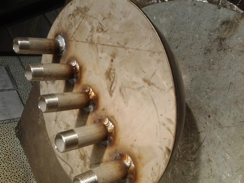

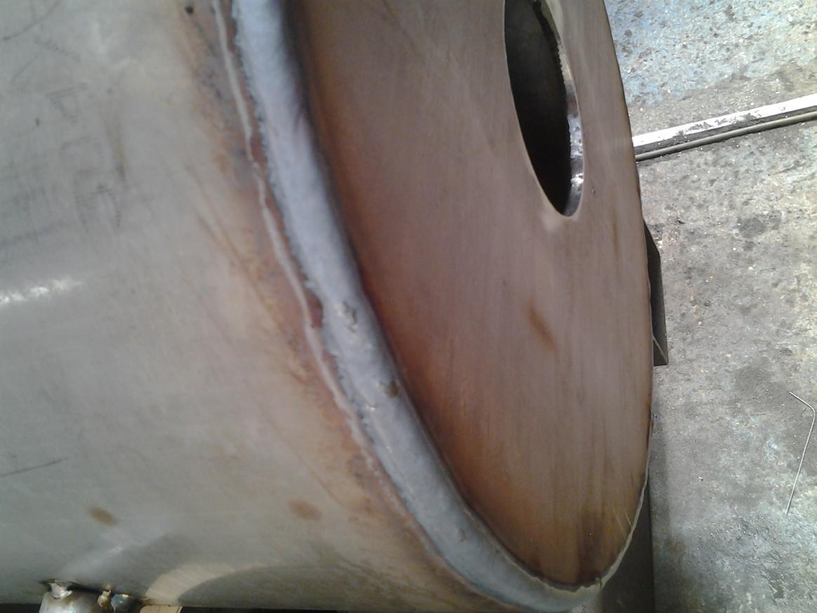

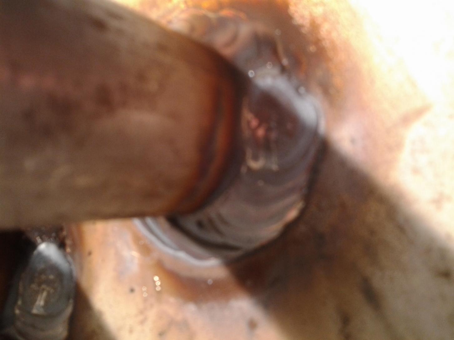

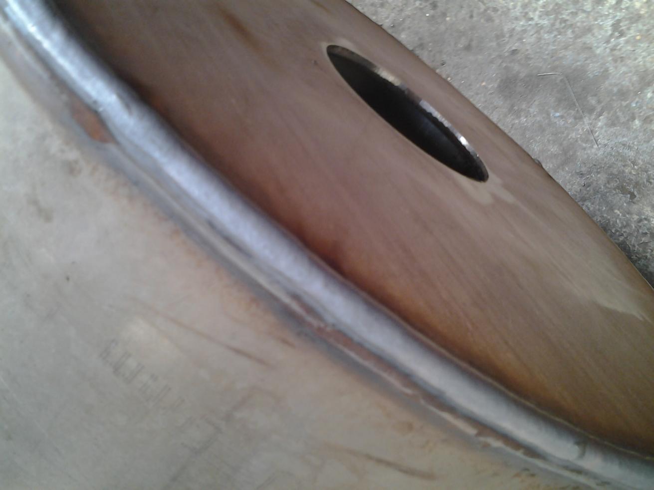

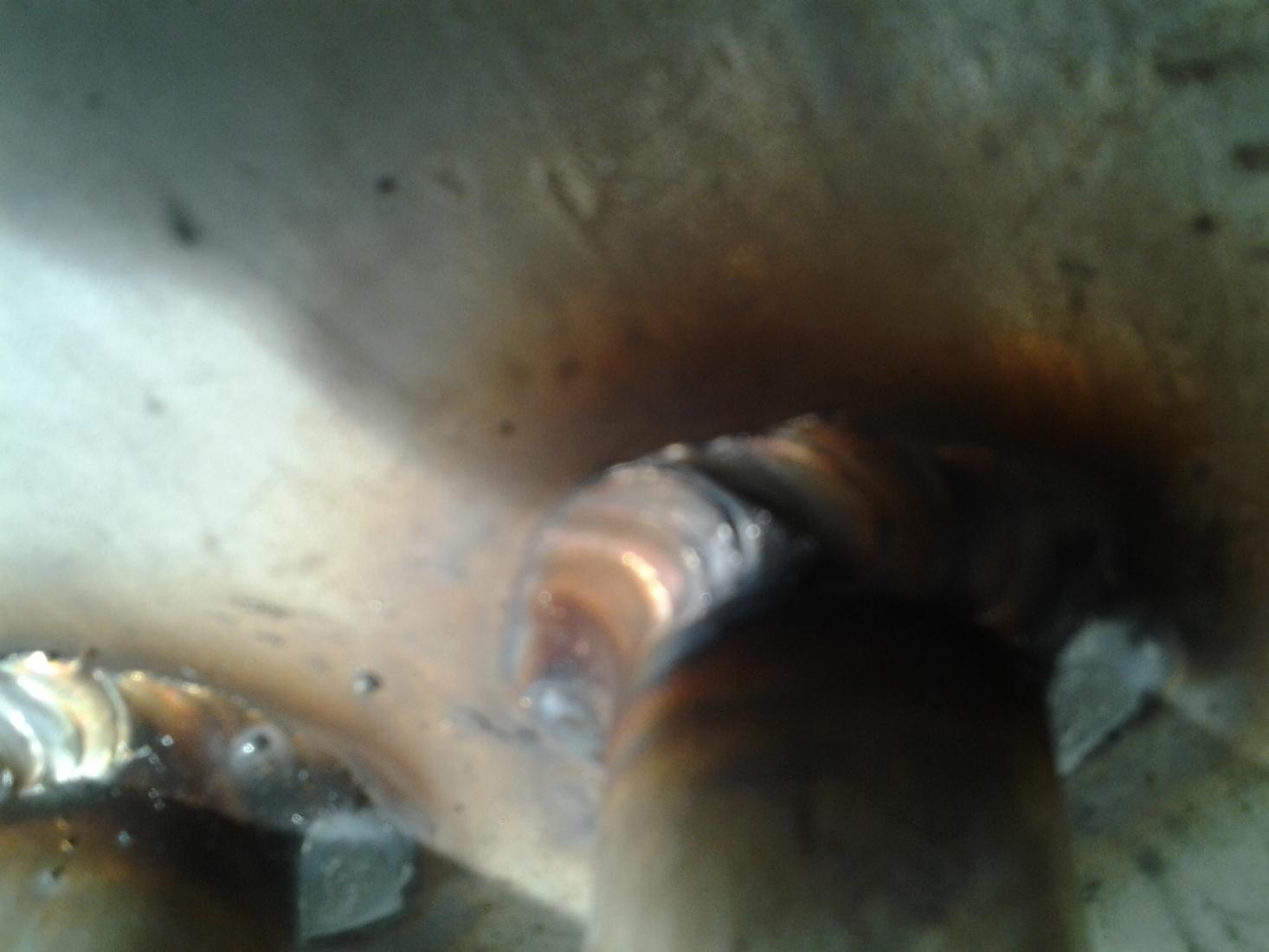

22/08/2016 15:13:46
Brut de soudage au 135 fil de 1 mm
soudures a plat au 308LSI
soudures en rotation

20/10/2016 17:27:04
Acier 304L soudé au 308LSI gaz arcal chrome 98 argon 2% CO2 aussi simple que ça .
soudure du fond en rotation court circuit,4.5 m minutes 19,4 volt à l' affichage ensuite il faut un sacré coup de patte.
pour ce qui est des piquages à plat cette fois ci, courant pulsé à la goutte toujours au 135 ép 5 bridé pour éviter la déformation, tous les tubes sont pointés en même temps.
Brute de soudage.
