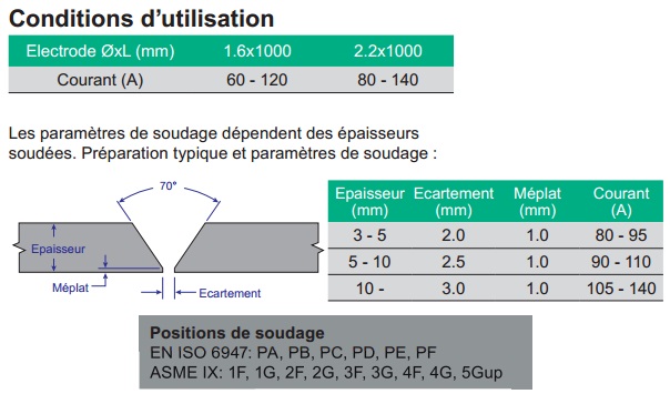

WARod est une baguette fourrée conçue pour le soudage TIG des passes de racine où l'inertage n'est pas rendu possible.
WARod permet d'obtenir und pénétration régulière sur toute la circonférence d'un tube, dans toutes les positions.

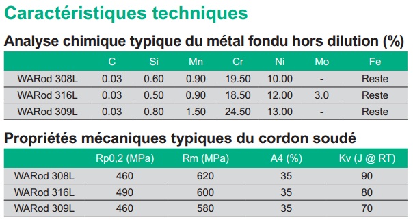

Les baguettes WARod peuvent être utilisées pour la plupart des soudures de racine TIG sur les aciers inoxydables standards de la série AISI 300
? Adapté pour le soudage des passes de racines dans les tubes en acier inoxydable.
? Le gaz d'inertage n'est pas nécessaire.
? Pas d'oxydation à l'envers du cordon.
? Utilisation facile dans toutes les positions de soudage.
? Résistance à la corrosion éprouvée.
