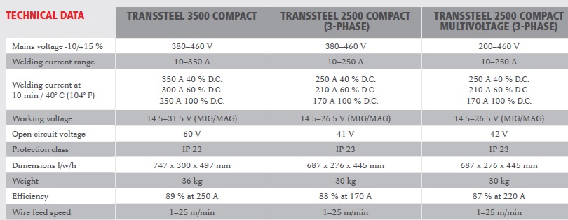

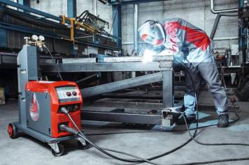

Le nouveau TransSteel 2500 Compact, source MIG/MAG, est la réponse idéale aux besoins du marché de l'acier : construction robuste et compacte, 250 ampères, diamètre du fil jusqu'à 1,2 mm, technologie éprouvée du steel transfer, certifié EN 1090. En plus de tout cela, il bénéficie également d’une torche de soudage spécialement conçue pour cette catégorie de puissance, d’un contrôleur d’alimentation secteur et d’un hublot permettant de visualiser la bobine de fil.
Le TransSteel 2500c impressionne par son design compact, et son savoir-faire d’expert. De conception modulaire, il peut être mis en réseau et contrôlé, offrant ainsi aux petites entreprises, un outil compact mais de haute performance.
Ce générateur « compact et portable" dispose d’un hublot en plastique robuste placé sur un des panneaux. Cela isole non seulement le panneau latéral, mais permet aussi au soudeur de voir combien de fil il lui reste en un coup d’œil. L’autre point fort réside - qui comprend la fonction test de gaz et fonctions de dévidage du fil sans gaz.
Pour garantir des résultats de soudage stables, le contrôleur d’alimentation secteur s’affiche sur la source dès son raccordement. Cela permet d'éviter l'extinction de l'arc, en bridant la vitesse fil de la synergie pour limiter automatiquement la puissance de sortie.
Le TransSteel 2500c est doté de «Steel Transfer Technology», un savoir-faire intégré de Fronius.
Steel est une caractéristique universelle qui se prête aux réglages simples et rapides. Elle permet de couvrir une partie importante du domaine de soudage sur acier.
Steel Root : ce choix de caractéristique assure un arc à transfert par court-circuit doux et stable donnant un bain de fusion visqueux et facilement modulable. Des passes de racine parfaites et faciles à réaliser sans latte
de protection envers et la possibilité de souder avec des écarts entre pièces importants, voilà qui convaincra tous les soudeurs.
Steel Dynamic : cette caractéristique donne un arc concentré et flexible qui permet une pénétration profonde et étroite ainsi qu‘une vitesse de soudage accrue.
En tant que première source de soudage compacte disponible en version multitension, le TransSteel 2500c ne connaît pas de limites en application. Ce poste bien pensé est certifié conforme à la norme EN 1090, pour le plus grand plaisir des fabricants de structures métalliques. La torche de soudage développée spécifiquement pour cette catégorie de puissance (3,5 m et 4,5 m) fournit la touche finale. Et cerise sur le gâteau : ceux qui souhaitent souder à l’électrode enrobée peuvent le faire sans problème grâce à un connecteur supplémentaire !

16/09/2014 17:46:39 - Mathieu54
Quel est le prix public HT de cet appareil et ses caractéristiques électriques ? facteur de marche etc...
Mathieu
17/09/2014 15:21:27 - Dominique ADMIN
Voici les compléments d'informations demandés :
Prix public indicatif : 2593 € H.T.
