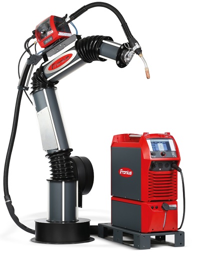

Illustration 1 : La nouvelle solution de soudage robotisé TPS/i Robotics
séduit par une vitesse de soudage élevée, une disponibilité optimale de
l’installation et une grande reproductibilité.
