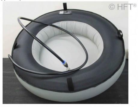

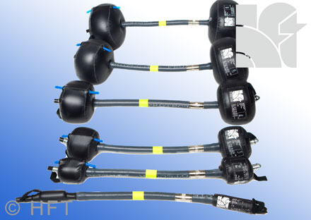

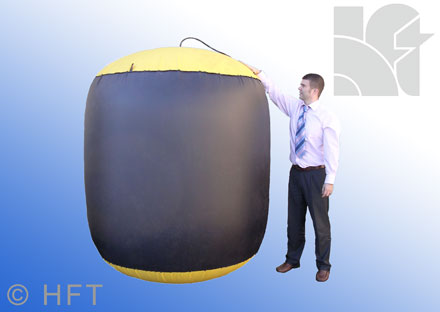

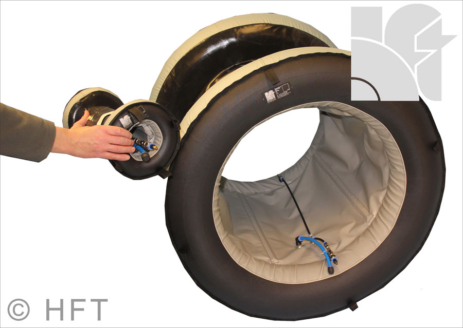

1- Réduire le volume à inerter avec des éléments gonflables: Voir gamme Pipestoppers® HFT® (devis France Inertage)

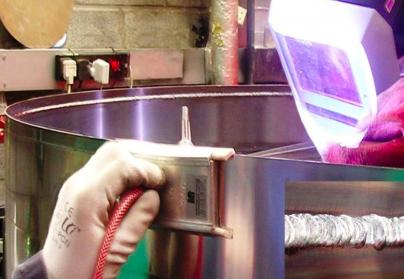

2 - Trainard de protection envers: Argweld® HFT® (France Inertage)

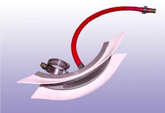

3 - Pour les tubes, canalisations: Quickpurge®, PurgElite® (France Inertage)

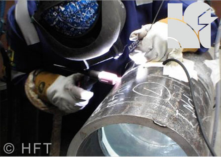

Si pas d'accès après la soudure:

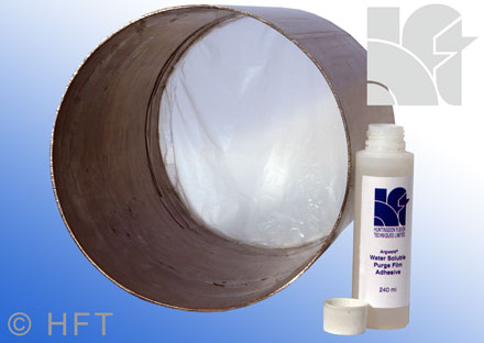

4- Le film soluble à l'eau Argweld® (France Inertage)

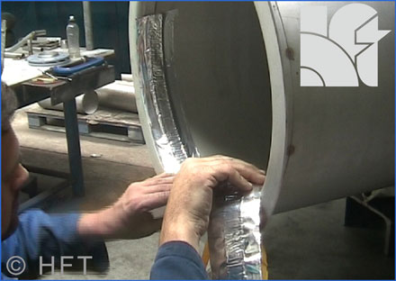

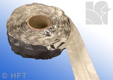

5 - Adhésif de support envers de soudure: Adhésif en aluminium et fibre de verre tressée Argweld® (France inertage)
