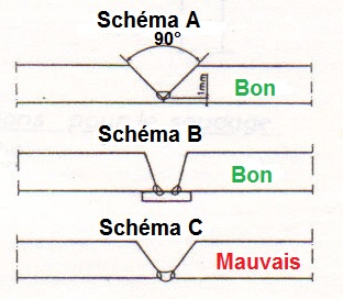

2 - 1 - Soudure bord à bord avec chanfrein à plat
Certainement à cause d'une répartition thermique particulière et à la formation de vapeur à l'envers du cordon de soudure, il n'est pas possible d'obtenir avec ce type de préparation une passe de fond présentant un cordon de pénétration comme dans l'air.
Les seules préparations convenables sont représentées en A et B dans la figure 1
La préparation C est impossible à réaliser.
Deux solutions peuvent être adoptées dans ce cas :
Soit souder sur bords parfaitement jointifs en acceptant un manque de pénétration à la racine de la soudure
Soit disposer un support suffisamment épais à l'envers.
Cette dernière disposition implique une possibilité d'accès à l'envers des joints pour placer le support.
Préparation des tôles en bord à bord pour le soudage à plat
Figure 1
La bonne exécution des passes de fond implique les mêmes règles de préparations des bords que celles précédemment définies pour les soudures à plat.
On observe que le soudage sous eau présente de très grandes difficultés lorsqu'un obstacle s'oppose au dégagement des bulles de gaz provenant de la zone d'arc c'est pourquoi le soudage au plafond se révèle presque impossible à pratiquer.

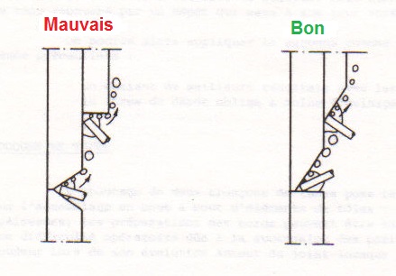

2 - 2 - Soudure bord à bord avec chanfrein et angle en corniche
Le soudage de deux tôles bord à bord en corniche d'exécution délicate est cependant possible en utilisant une préparation spéciale comme la figure 2
Préparation des tôles pour le soudage en corniche
Figure 2
