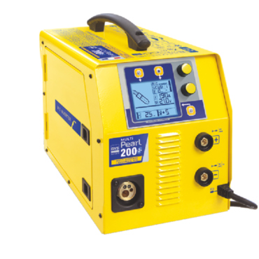

Marque commerciale CEMONT (ALW) GYS LINCOLN ELECTRIC
Modèle de générateur PRECISA 200MP MULTIPEARL 200-2 SPEEDTEC 200C
Photographie du générateur
Technologie du poste à souder Onduleur / IGBT Onduleur / IGBT avec PFC et FV Onduleur / IGBT avec PFC
Multiprocédé de soudage MIG/MAG + TIG + MMA MIG/MAG synergic + TIG + MMA MIG/MAG synergic + TIG + MMA
Tension d'alimentation 1 x 230 V (monophasé) 1 x 230 V (monophasé) 1 x 230 V (monophasé)
Fréquence d'alimentation 50 / 60 Hz 50 / 60 Hz 50 / 60 Hz
Fusible de protection 16 A retardé 16 A retardé 16 A retardé
Indice de protection IP 22 S IP 23 IP 23
Classe d'isolation H H H
Réglementation de construction EN 60974-EN 50979 EN 60974-EN 50979 EN 60974-1/-5/-10
Plage de réglage courant de soudage 15 à 160 ampères 3 à 170 ampères Non communiqué
Plage de réglage de courant à 30% en MAG 200 A à 20% 200 A à 20% 200 A à 25%
Plage de réglage de courant à 60% en MAG 130 A à 60% 120 A à 60% Non communiqué
Plage de réglage de courant à 100% en MAG 105 A à 100% Non communiqué Non communiqué
Plage de réglage de courant à 35% en MMA 200 A à 20% 200 A à 20% 200 A à 25%
Plage de réglage de courant à 60% en MMA 120 A à 60% 120 A à 60% Non communiqué
Plage de réglage de courant à 100% en MMA 95 A à 100% Non communiqué Non communiqué
Plage de réglage de courant à 40% en TIG 200 A à 30% 200 A à 20% 200 A à 25%
Plage de réglage de courant à 60% en TIG 130 A à 60% 120 A à 60% Non communiqué
Plage de réglage de courant à 100% en TIG 120 A à 100% Non communiqué Non communiqué
Amorçage Haute fréquence NON / LIFT ARC NON / LIFT ARC NON / LIFT ARC
Courant AC/DC en procédé TIG NON NON NON
Tension à vide maximum 14 à 28 V MAG - 50/60 V MMA 14 à 28 V MAG - 50/60 V MMA 16 à 57 V
Fonction 2 temps / 4 temps OUI Non communiqué Non communiqué
Fonction évanouissement et post-gaz OUI Non communiqué Non communiqué
Anticollage MMA OUI OUI OUI
Fonction spot / point de soudure OUI OUI OUI
Torche avec raccord européen OUI OUI OUI
Nombre de galets d'entraînement fil Dévidoir à 2 galets Dévidoir à 2 galets Dévidoir à 2 galets Ø 37 mm
Diamètre de la bobine de fil Ø 200 mm Ø 200 mm Ø 200 mm
Diamètre de fil massif acier en mm 0,8 à 1,2 mm 0,6 à 1,0 mm 0,6 à 1,0 mm[
Diamètres de fil massif alu en mm 0,8 à 1,0 mm 0,8 à 1,0 mm 1,0 mm
Diamètres de fil fourré en mm 0,8 à 1,2 mm 0,9 à 1,2 mm 0,9 à 1,1 mm
Dimensions L x P x H (mm) 500 x 280 x 420 230 x 450 x 360 246 x 527 x 396
Poids en kilogramme 15 kg (sans bobine) 12,0 kg (sans bobine) 17,2 kg (sans bobine)
Garantie du poste 2 ans 2 ans pièces + main d'oeuvre 2 ans pièces + main d'oeuvre
Prix indicatif en Euros 1 390 Euros TTC 1 070 Euros TTC 1 090 Euros TTC
