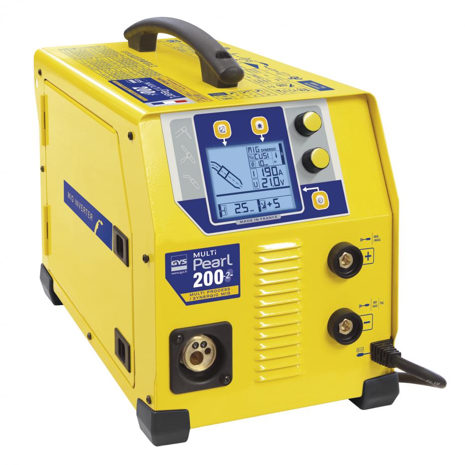

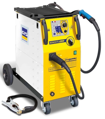

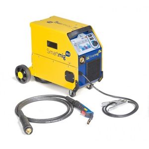

Marque commerciale GYS GYS GYS
Modèle de générateur SMARTMIG 162 MONOGYS 200-2CS MULTI PEARL 200-2
Photographie du générateur
Tension d'alimentation 1 x 230 V (monophasé) 1 x 230 V (monophasé) 1 x 230 V (monophasé)
Fréquence d'alimentation 50 / 60 Hz 50 / 60 Hz 50 / 60 Hz
Fonctionnement sur groupe électrogène OUI - 4,5 kVA OUI - 4,5 kVA OUI - 7,5 kVA
Technologie PFC (Power Factor Corrector) NON OUI OUI
Fusible de protection 16A 13A 16A
Indice de protection Non communiqué IP 23 IP 23
Plage de réglage courant de soudage 30 A à 160 A 30 A à 200 A 20 A à 200 A
Plage de réglage de courant à 20% EN60974-1 115 A à 20% à 40°C 200 A à 15% à 40°C 200 A à 20% à 40°C
Plage de réglage de courant à 60% EN60974-1 70 A à 60% à 40°C 110 A à 60% à 40°C 135 A à 60% à 40°C
Plage de réglage de courant à 100% EN60974-1 Non communiqué 90 A à 100% à 40°C 110 A à 100% à 40°C
Tension à vide maximum (U0) 25,5 / 40 V 17/ 34 V 83,4 V
Fonction 2 temps / 4 temps Non communiqué OUI OUI
Réglage de la tension OUI - Automatique OUI - électronique OUI - Automatique
Soudage MMA / ARC EE NON NON OUI
Frein sur bobine de fil d'apport NON OUI OUI
Réglage synergique des paramètres NON OUI OUI
Fonction spot / point NON OUI OUI
Torche de soudage 150A - 2,2 mètres 250A - 3 mètres 150A - 3 mètres
Torche avec raccord européen OUI OUI OUI
Manodétendeur livré NON NON NON
Nombre de galets d'entraînement fil Dévidoir à 2 galets Dévidoir à 2 galets Dévidoir à 4 galets
Diamètres de bobine de fil Ø 100 ou 200 mm Ø 200 ou 300 mm Ø 200 ou 300 mm
Diamètres de fil massif acier en mm Ø 0,6 à 1,0 mm Ø 0,6, 0,8 et 1,0 mm Ø 0,6 à 0,8 mm
Diamètres de fil massif aluminium en mm Ø 0,8 à 1,0 mm Ø 0,8 à 1,0 mm Ø 0,8 à 1,0 mm
Diamètres de fil fourré en mm Ø 0,9 à 1,2 mm Ø 0,8 à 1,0 mm Ø 0,9 à 1,2 mm
Dimensions L x l x H (mm) 330 x 540 x 450 770 x 470 x 790 450 x 250 x 350
Poids en kilogramme 25kg 70kg 16kg
Prix indicatif en Euros 380 Euros T.T.C. 1 027 Euros T.T.C. 1 050 Euros T.T.C.

Bonjour Dominique,
Je suis un peu surpris de voir une comparaison entre un poste à 380 € fabriqué en Chine et des matériels "pros" à plus de 1000 € fabriqués en France.
Les deux ayant leur raison d'être et leur clientèle, un petit commentaire sur ce point me semble nécessaire pour éviter toute nouvelle dérive stérile à ce sujet. Bien sur, le tableau parle de lui même, mais seulement à un connaisseur.
Je reconnais que l'exercice est périlleux. :p
Bien cordialement.

Bonjour Locouarn :)
la comparaison entre le 162 et le Monogys ne me choque pas plus que cela
on voir bien la différence entre un poste professionnel et un poste pour le bricolage rien qu en regardant la fiche technique et aussi le prix
les échanges peuvent être tendues parfois des l'instant que ça reste courtois :o

ce qui me fait bizarre c'est le troisième poste de soudure dans le comparatif avec les deux autres ;)
le troisième n'a rien à voir avec les deux autres pas parce que c'est un inverter
mais il s agit d'un multi procédé . 3 procédés en fait MMA ; (TIG avec une vrai gestion du gaz en ajoutant une torche TIG à connecteur euro et TIG LIFT pour l amorçage ) et enfin MIG MAG
http://www.gys.fr/pdf/datasheet/fr/031944.pdf

on voit bien la différence entre un poste professionnel et un poste pour le bricolage rien qu en regardant la fiche technique et aussi le prix
Bonjour Ricou,
Toi et moi (et beaucoup d'autres heureusement) on voit bien la différence, mais pour un néophyte une explication me semble nécessaire.
Ce que l'on peut lire sur le forum le confirme fréquemment. Le poste "pour le bricolage" s'avère trop souvent être un piège à gogos, vendu en GSB où le vendeur en sait encore moins que l'acheteur.
