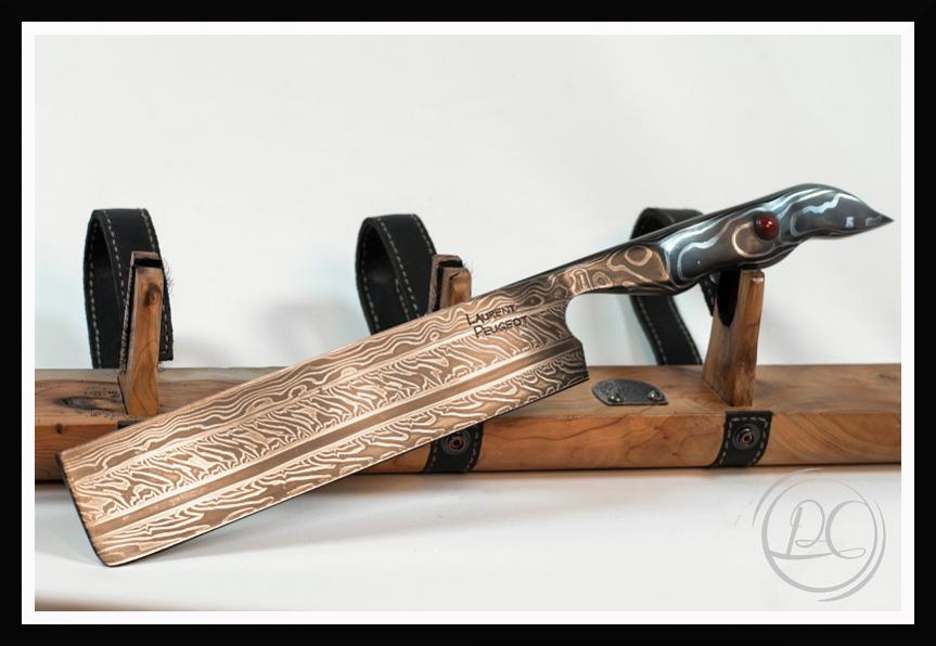

Voici avant le tuto/démo le résultat final.
Une version viking du mokume gane !??
Oui, Viking, Celte aussi.
Les photos parlent d'elles mêmes, c'est pourquoi je serai succinct dans mes commentaires...

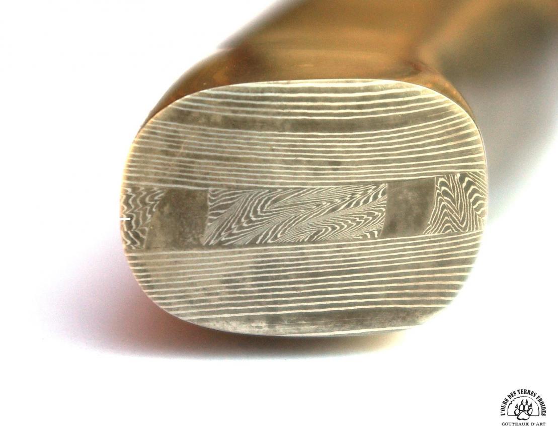

Révélation finale d'un 5 barreaux, double torsade, triple axel piqué.

Finalisation de l'émouture et révélation à l'acide (perchlorure de fer).
Ici il n'y a pas énormément de couches, on peut donc apercevoir celle-ci sur le dos de la lame, au delà de 200/250 couches, on ne voit plus rien.
