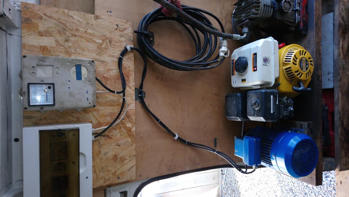

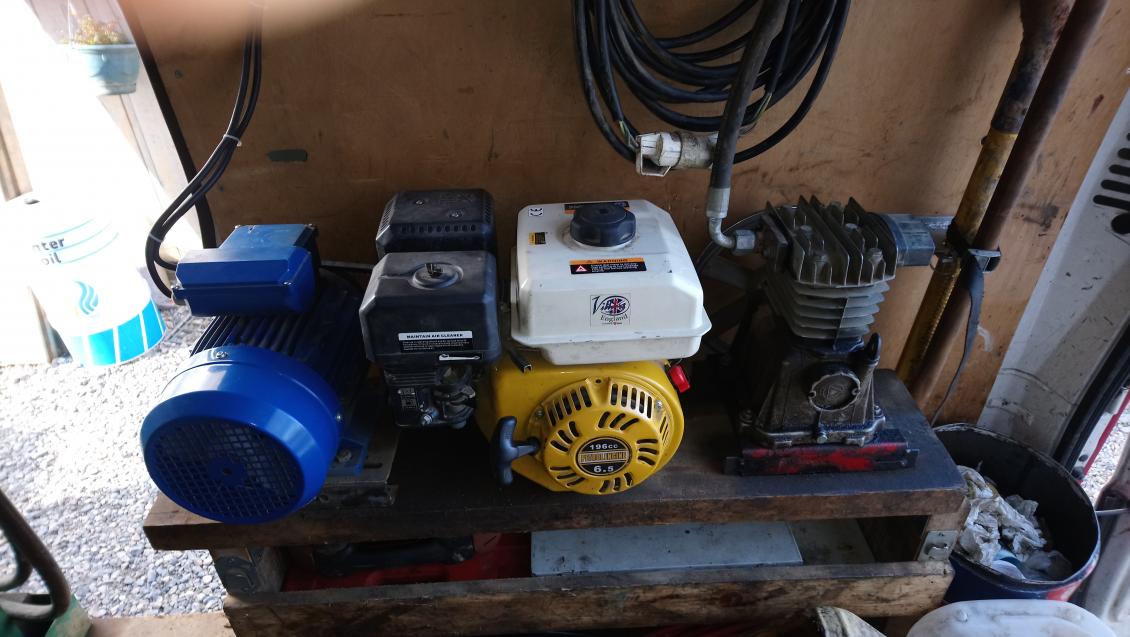

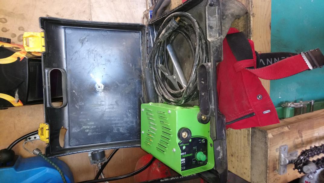

Je vous présente mon petit groupe électrogène-compresseur qui équipe un fourgon atelier, qui me permet de souder avec un petit inverter GYS GYSMI 2500 80A des baguettes 2mm.
Il faut être clair, même si j'arrive a passer 4-5 baguettes d’affilé sans problème, niveau puissance on est a la limite de la limite, pour vous donner un ordre de grandeur des puissances en jeu le moteur thermique fait 4.8kW, le générateur 3kW et le poste a souder 2.5kW.
Montage artisanal qui présente plusieurs avantages par rapport a un groupe tout fait :
- Les éléments (générateur, moteur, tête compresseur) sont séparés et tout a fait standard, si l'un deux est défaillant il est aisé de le remplacer sans toucher les autres.
- Du fait de l'agencement tout en long il ne prend pas beaucoup de place et s'intègre facilement dans un espace réduit.
- Le prix de revient, il est même possible de faire un groupe avec des éléments de récupération.
- La satisfaction d'avoir fait soi même, qui n'a pas de valeur.
Vous l'aurez peut être remarqué ;
La génératrice est en fait un simple moteur asynchrone, machine a courant alternatif très courante et très solide du point de vue mécanique et électrique.
Mais vous allez me demander comment est-ce possible de faire un générateur avec un moteur ?
En fait dans le fonctionnement il n'y a pas de différence.
Si le moteur est neuf il est important de le faire fonctionner en moteur avant de l'utiliser en générateur, afin de créer une petite aimantation rémanente du rotor qui permet en passant en générateur de produire les premiers volts qui permettrons de sérieusement magnétiser le rotor et de lancer la production d'électricité, générateur qui doit être amorcé a vide.
La première chose a adapter est la vitesse de rotation, une machine asynchrone selon le nombre de pôles et la fréquence du secteur a une vitesse de rotation réelle inférieure a la vitesse théorique, c'est le glissement, par exemple mon moteur est donné pour 3000 trs/min et tourne réellement a 2830trs/min, on a donc 170 trs de glissement, pour fonctionner en générateur il faudra faire tourner la machine a 3000+170 trs.
Connaissant la vitesse de rotation du moteur thermique, il faut jouer avec le diamètre des poulies pour avoir la bonne vitesse de rotation, il vaut mieux un peu plus que moins.
La deuxième chose a adapter est le condensateur, pas de calculs complexes, je procède par tâtonnement a partir du condo d'origine j'ajoute des condo en parallèle pour augmenter la capacité jusqu’à obtenir la bonne tension en sortie du générateur, 225v 52Hz dans mon cas, pas pu faire mieux, en augmentant plus je dépasse les 450v a niveau des condos, ce qui risque de les détruire.

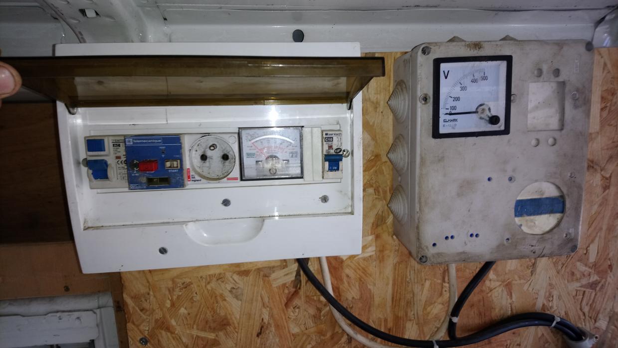

Dans la boite de droite il y a les condos avec le voltmètre, bien pratique pour les règlages
Dans la boite de gauche la prise et son voltmètre plus quelques protections électriques .
Je posterai plus tard un schéma électrique, ça peut aider.

01/04/2018 19:49:12 - ricou26
Bonjour Doulsoude09:o
grand merci pour votre retour
effectivement j ai hâte de voir le schéma électrique
il est bien certain que vous êtes limite électrode de 2
y a t'il toujours 225 volts lorsque le poste soude ?
pas de régulation automatique en fonction de la charge appliqué sur le groupe je suppose ?
en prix 195 euros pour le thermique + 272 euros pour le moteur électrique
on arrive à 467 euro sans les divers autres accessoires condensateur poulie courroie pour 3 kilowatt produit
mais comme vous dite c'est la satisfaction de fabriquer soi mème
