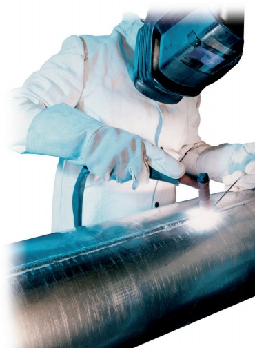

Soudage TIG
Afin de mieux briser la couche d'oxyde située en surface, l'opération de soudage est réalisée en courant alternatif. En complément de l'utilisation de l'argon ainsi que des mélanges argon-hélium, une autre solution a été développée, à savoir un gaz de protection sous forme de mélanges à deux et trois constituants : Aluline N et Aluline He N. L'ajout d'azote dans l'Aluline N stabilise, concentre l'arc électrique et améliore la pénétration. Il diminue également le taux de porosité en zone fondue.
Le soudage TIG en courant continu avec une polarité inverse n'est pas très répandu. Il nécessite l'utilisation de l'hélium pur ou d'un gaz à haute teneur en hélium
