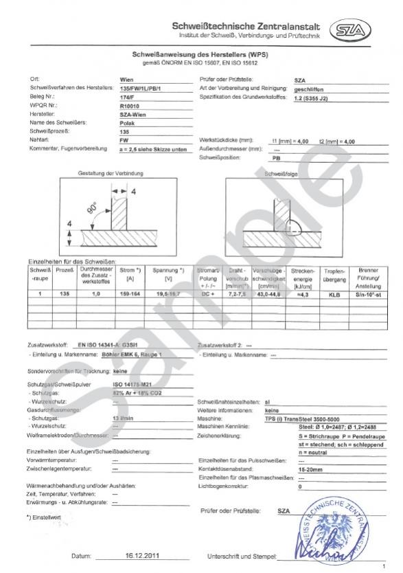

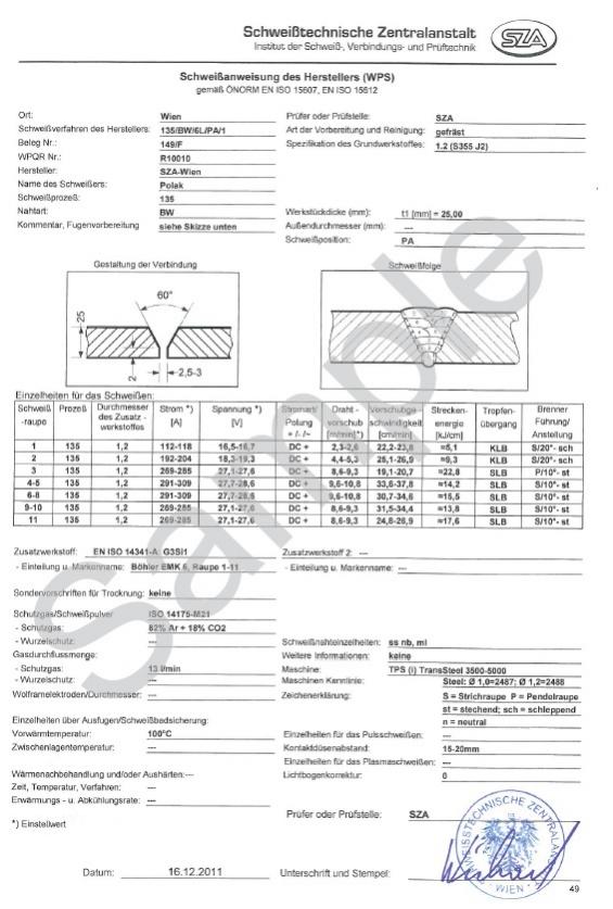

Une condition préalable essentielle pour la certification ? et ainsi l'habilitation à exécuter des travaux de soudage ? est constituée par les descriptifs de modes opératoires de soudage pour des applications types. Ils contiennent un grand nombre d'informations et de données relatives à l'entreprise ou institution chargée d'exécuter les travaux, à la pièce à souder, à la préparation du soudage, à la conception de l'assemblage, aux données détaillées relatives au process de soudage, aux matériaux d'apport, au gaz et diverses autres informations telles que les systèmes de soudage (voir les exemples d'application présentés). L'élaboration de tels descriptifs, y compris des échantillons de soudage, le process de certification jusqu'au cachet et à la signature, nécessitent un savoir-faire correspondant. Il s'agit finalement d'un process long et onéreux. Pour les descriptifs de modes opératoires de ses process standard de soudage sur l'acier, Metallbau Dekassian a choisi une voie bien moins onéreuse.

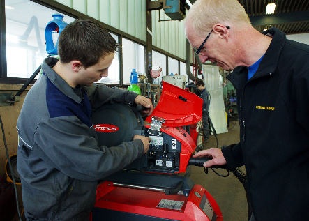

L'installation de soudage TransSteel est spécialement conçue pour répondre aux exigences du soudage sur l'acier. Il en est de même pour le document de conformité complémentaire de Fronius. Il offre au soudeur 50 descriptifs de modes opératoires de soudage pour des assemblages d'épaisseur de 4 à 25 mm et pour des qualités d'acier de type S235 et S355. Selon l'expérience du spécialiste en soudage Meinrad Partl, les positions de soudage de type FW (soudure d'angle) couvrent 80 % des assemblages réalisés dans son entreprise. Pour celles-ci, le document de conformité propose 34 descriptifs de modes opératoires de soudage pour le soudage en position PA (position à plat), PB (position horizontale) et PF (position verticale montante). Les 16 autres descriptifs de modes opératoires de soudage concernent le soudage bout à bout (de type BW).
À Völs, le soudeur Stefan Mailänder est l'un des utilisateurs du TransSteel 5000 avec son document de conformité. Il résume ainsi son expérience d'utilisateur : « Grâce aux descriptifs des modes opératoires, les paramètres sont définis. Je peux modifier ces paramètres dans des limites déterminées, en fonction de mon expérience. Le logiciel s'adapte immédiatement aux nouvelles valeurs. Par rapport à d'autres systèmes, le soudage est nettement plus facile et tout le process est plus confortable qu'auparavant. »
En tant qu'utilisateurs d'un générateur à onduleur TransSteel entièrement numérique et commandé par microprocesseur, les soudeurs bénéficient d'une fiabilité à toute épreuve et de caractéristiques de soudage parfaites. Les fonctions à commande intuitive, l'amenée de fil innovante, la torche de soudage ergonomique, le design compact, le faible poids ainsi que la conception robuste sont adaptés aux besoins des utilisateurs de l'entreprise Metallbau Dekassian. Il en résulte avant tout une performance système optimale. L'unité de commande et de réglage, reliée au processeur de signal numérique, garantit le maintien de l'état de consigne souhaité pendant toute la durée du process, même en cas de variations.
En résumé : un process toujours précis et sûr, avec des résultats de soudage reproductibles. Des options d'application telles que la commande à distance, en mode manuel ou robot, sont à disposition pour des assemblages de qualité de matériaux dits « classiques » ou d'aciers galvanisés. La fiabilité maximale du process permet de garantir également un apport de matériau constant sur tout l'assemblage. La précision du système de dévidage assure une vitesse d'avance du fil sûre et constante. Le dévidoir, avec son faisceau de liaison et raccord de torche, se présente sous forme d'une unité mobile avec son propre panneau de commande. L'utilisateur peut facilement le transporter à proximité des sites de soudage difficilement accessibles, p. ex. sur un chantier. Il peut le porter en utilisant la poignée ou bien le faire glisser sur des patins fixés latéralement.
Stefan Mailänder résume son expérience pratique : « Le soudage avec le TransSteel est nettement plus simple qu'avec d'autres systèmes. Maintenant que je connais ce système de soudage et ses descriptifs de modes opératoires, je ne veux plus rien utiliser d'autre. »

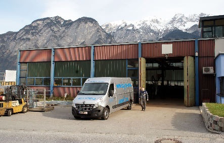

Metallbau Dekassian
Meinrad Partl a commencé son apprentissage dans les années 70 au sein de l'entreprise Metallbaubetrieb Dekassian, fondée en 1928. Il passe son brevet de maîtrise en 1994 et reprend l'entreprise en 1999. Sous sa direction, l'entreprise est passée de 9 à 17 collaborateurs. L'entreprise s'engage pour la formation et emploie jusqu'à 5 apprentis.
La société fabrique des produits dans toute la gamme de la construction métallique, des garde-corps pour les fenêtres, des portes de garage, des poutres porteuses et jusqu'aux objets de ferronnerie d'art. Les fenêtres d'église sont considérées comme de travaux d'artisanat très exigeants. La société Metallbau Dekassian a équipé les 60 églises d'Innsbruck de fenêtres en acier selon les modèles originaux. Environ 80 % des composants en acier sont soudés à partir d'acier de type S 235 (anciennement St 37) ou S 355 (anciennement St 52). Le reste des pièces est en acier inoxydable ou en aluminium. Les surfaces des composants en acier sont protégés pour moitié avec du zinc ou de la peinture.
Les exigences des clients augmentent en même temps que les possibilités techniques, l'entreprise Metallbau Dekassian investit ainsi à la fois dans la technique et dans la gestion qualité. L'entreprise fut la première à participer à l'initiative « Artisanat de qualité Tyrol » de la Chambre de commerce du Tyrol. Après mise en conformité du système de qualité, elle a obtenu la certification Or en tant qu'entreprise modèle.

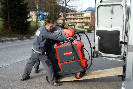

2 : Le TransSteel 5000 en route pour le chantier où le soudeur l'utilise volontiers en raison de sa flexibilité.

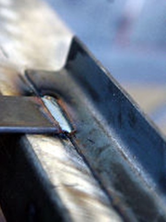

5 : Les résultats obtenus avec le TransSteel et les descriptifs de modes opératoires de soudage intégrés sont convaincants.

7 : Descriptifs de modes opératoires de soudage pour différentes épaisseurs de matériau, configuration de joints soudés et positions de soudage parmi les 50 définis dans le document de conformité de Fronius.
