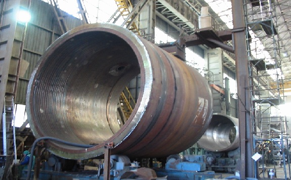

Une partie d'unité d'hydrocraquage est présentée en figure 1 à titre d'exemple d'appareil à pression à parois épaisses.
Détails techniques d'une unité
d'hydrocraquage
- Métal de base: 2,25%Cr 1%Mo
- Dimensions:
épaisseur: 358 mm
longueur: 21 m
diamètre: 5,3 m
Poids total: 706 tonnes
- Conditions d'utilisation:
215,5 bars / max
454°C
- Consommables de soudage:
SAW: Union S1CrMo2/UV 420TTR
SMAW: Phoenix SH Chromo 2 KS

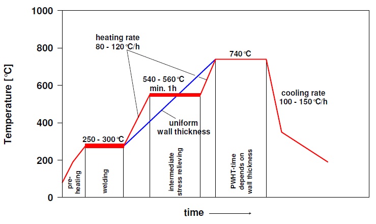

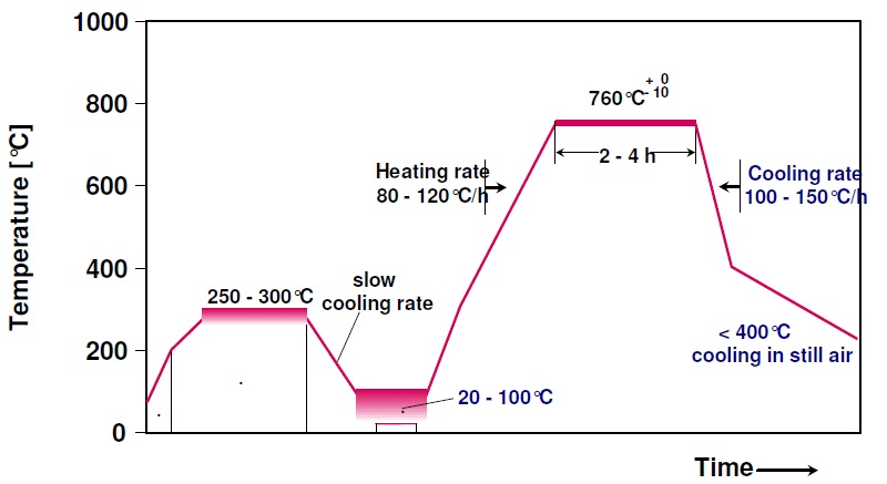

Les traitements thermiques pour les métaux de base sont relativement complexes mais sont nécessaires pour obtenir des propriétés mécaniques optimales. Selon les teneurs en éléments d'addition, un traitement de normalisation, de trempe et de recuit doivent être effectués à différentes températures pendant plusieurs heures selon des modes opératoires rigoureux, avec une vitesse de refroidissement contrôlée.
Ceci est aussi valable pour le métal fondu, qui ayant des teneurs en éléments d'alliages plus élevées, nécessite un traitement thermique après soudage (TTAS) plus compliqué, comme l'illustre la Figure 2.
Figure 2-A: Cycle thermique pendant le soudage et le TTAS d'un acier martensitique P91, E911 et P92
Figure 2-B: Cycle thermique pendant le soudage et le TTAS d'un acier ferrito-bainitique T/P23. Pour les T/P 23 d'épaisseur inférieure à 10 mm soudés en GTAW, aucun TTAS n'est requis.
Si lors d'un TTAS ultérieur, d'un traitement thermique de détensionnement intermédiaire ou en service, la température du traitement thermique du matériau de base était trop largement et trop longtemps dépassée, les précipités pourraient se dissoudre à nouveau, ce qui entraînerait une réduction des propriétés mécaniques du matériau de base. C?est la raison pour laquelle la température maximale de 760°C ne doit pas être dépassée pour le P91 (voir figure 2). Pour le T/P23 de la figure 2, un traitement thermique de détensionnement intermédiaire ou Intermediate Stress Relieving (ISR) est indiqué pour les constructions d'épaisseurs de matériaux différentes. Pour chaque type d'application, un TTAS optimal doit être déterminé.
Cette question est approfondie dans le chapitre soudage de ce document. (Tableau 4).

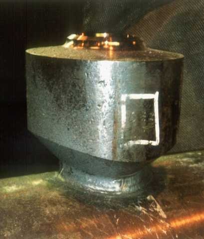

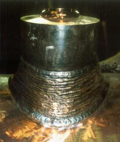

Figure 3: préparation dans une jonction de tube de vapeur en P91,
soudé en procédé SMAW grâce à Thermanit Chromo 9 V
Figure 3: soudure finale dans une jonction de tube de
vapeur en P91, soudé en procédé SMAW grâce à Thermanit Chromo 9 V
