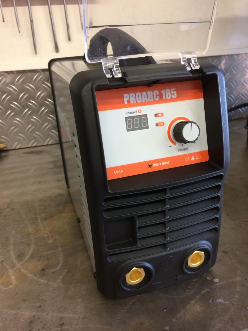

J'ai fini par choisir un poste MMA de meilleure qualité. J'ai failli racherter de la GSB mais je me suis repris.

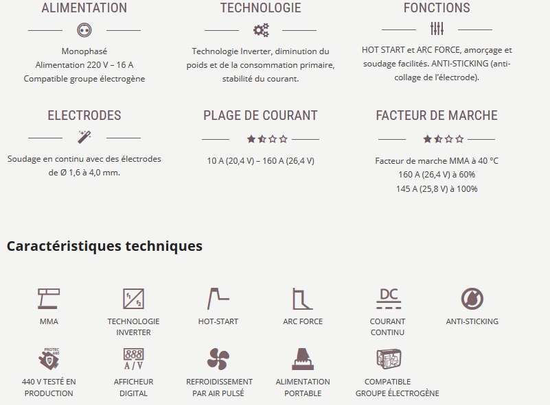

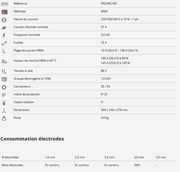

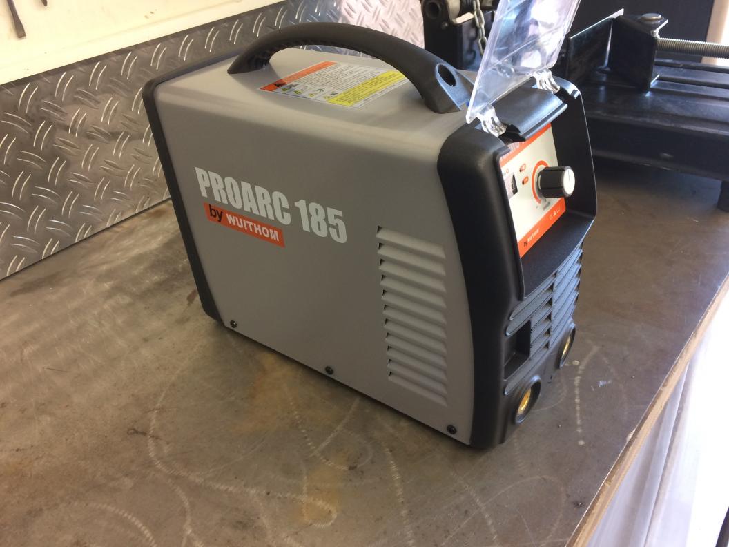

Avoir un poste qui tienne la route et avec une garantie de 5 ans, j'ai donc pris le Wuithom ProArc 185 dont voici les specs :

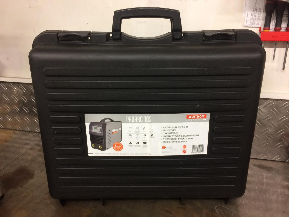

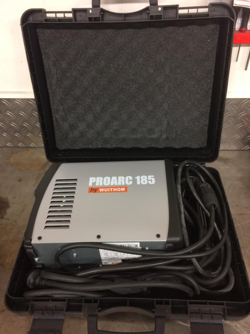

Payé 319€ et reçu très bien emballé, il se trouve dans une grosse mallette de transport qui devrait tenir si on ne joue pas au foot avec.
Porte électrode et pince de masse de 3M en 25mm², ça change de ceux du MacAllister !
Le tout semble de bonne et robuste conception.

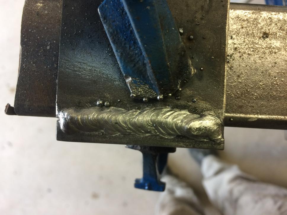

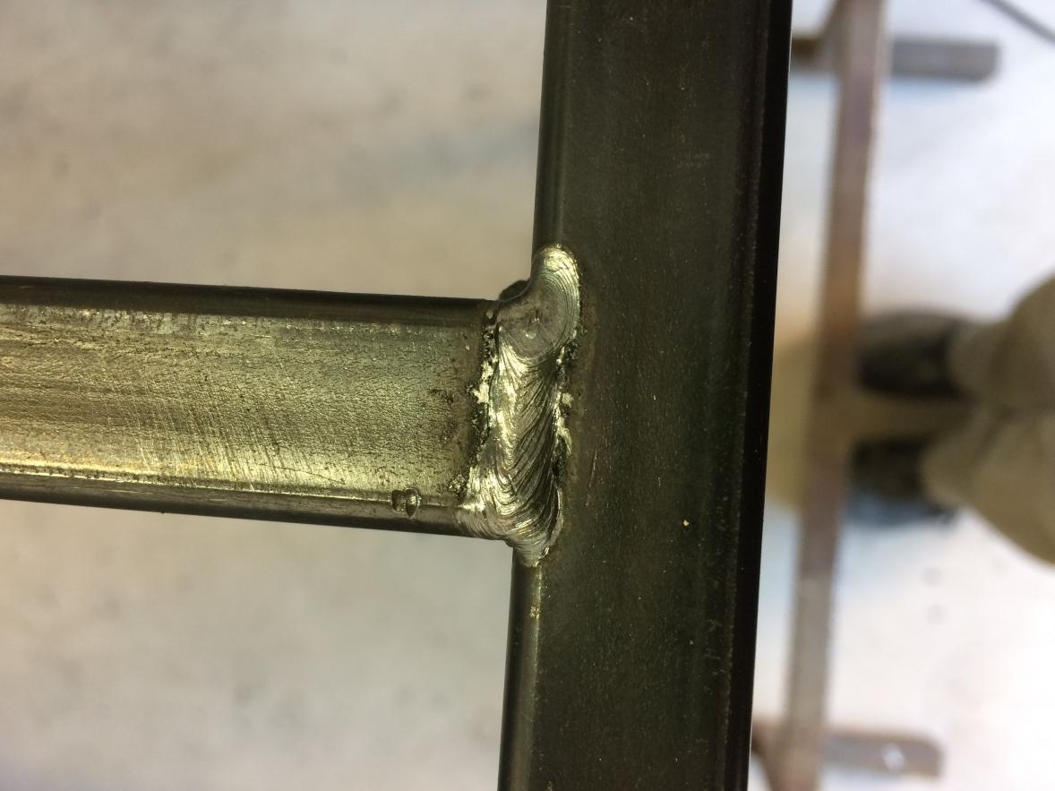

Allez voici le premier travail avec les premières soudures (après essais sur pièces poubelles pour appréhender le matériel) :
Ø2.5mm et 89A affiché :

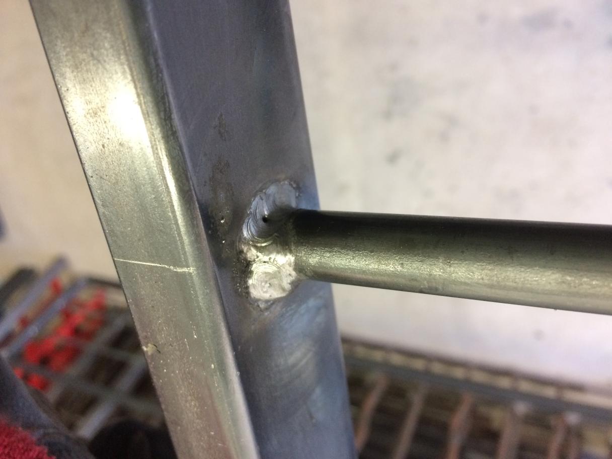

Tube acier (2mm + patte 5mm sur plat de 10 blanchit sur la dernière) dégraissé et brossé après soudure, avec très peux de grattons, je suis plutôt agréablement surpris.

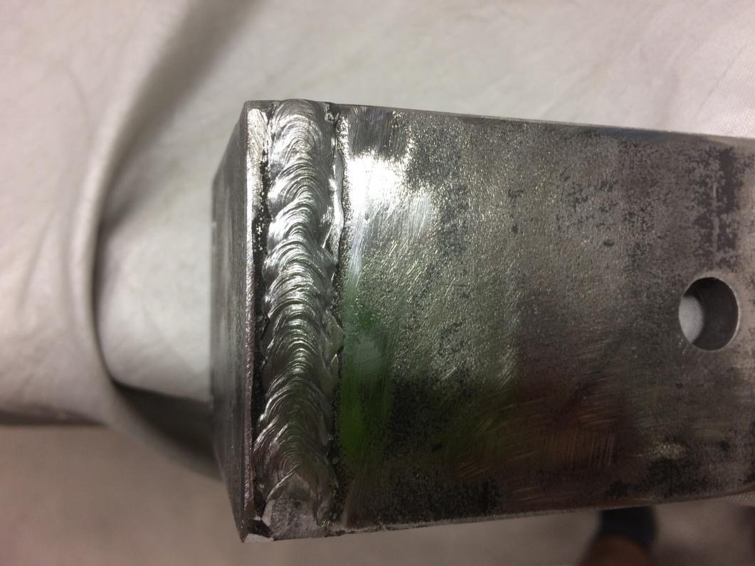

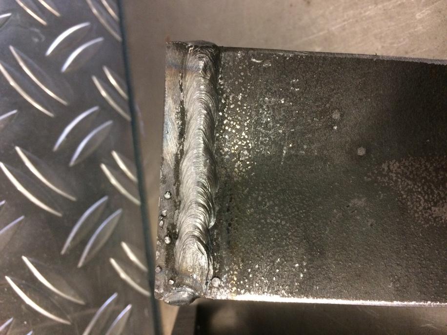

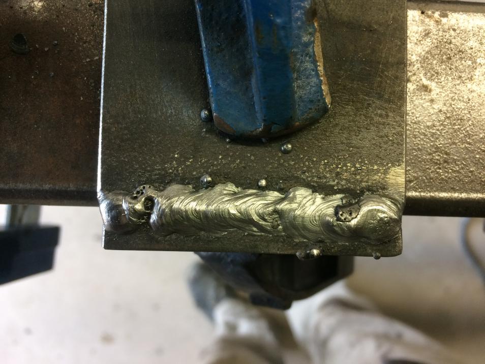

Ensuite Ø3.2mm, que je n'arrivais pas souder avec MacAllister puisqu'il semblait faire une crise d'asthme dès que je mettais une 3.2 dans le porte électrode, et j'ai commencé à 120A :eek: sans trop d'essais préalables.
pas génial pour le début et pas mal de grattons.

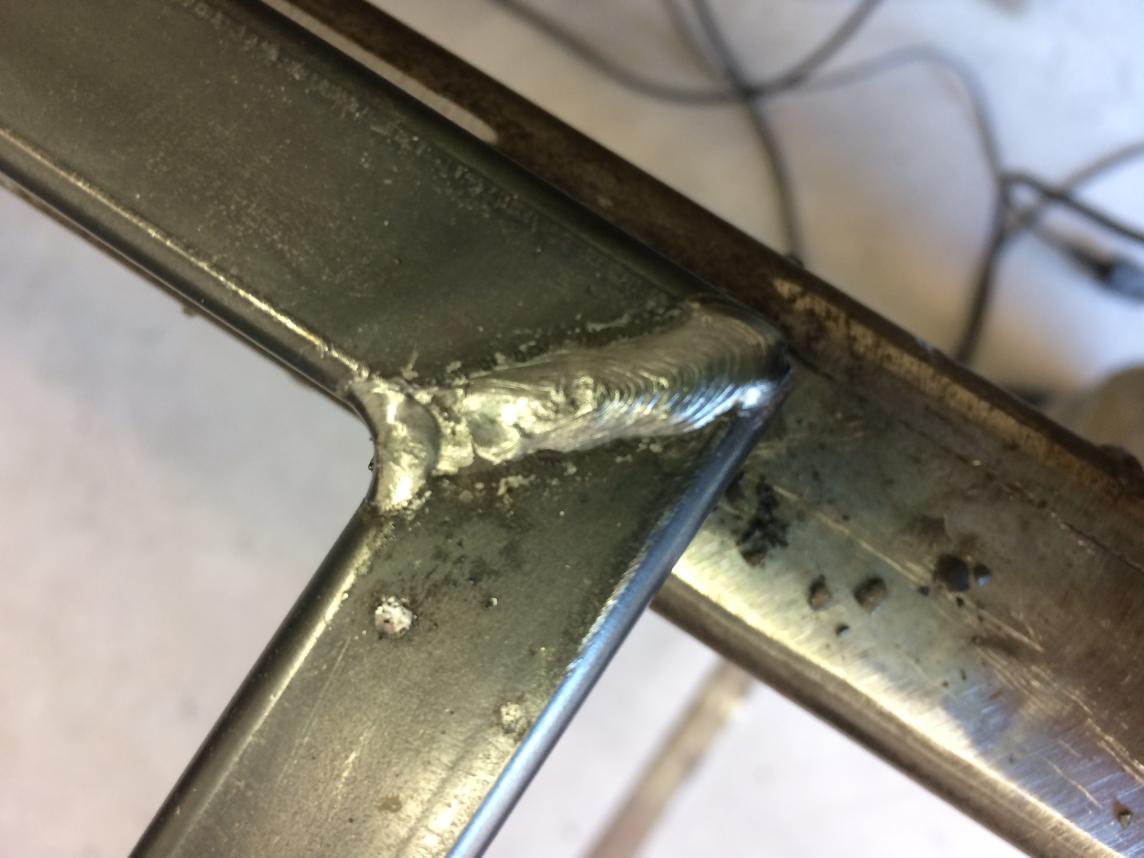

Après être redescendu à 112 A affiché :
c'est déjà mieux...
Au final je suis très content du produit. Je prends plaisir à l'utiliser. je pense que la différence de génération et de technologie y sont pour beaucoup. Seul bémol pour le moment, c'est le bruit.

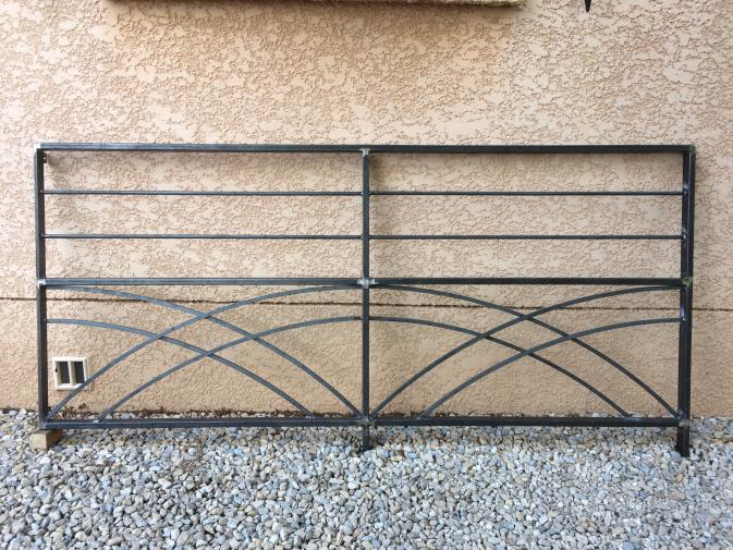

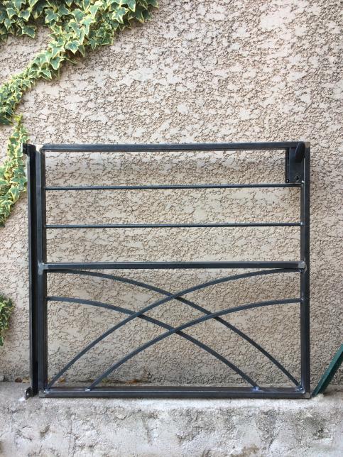

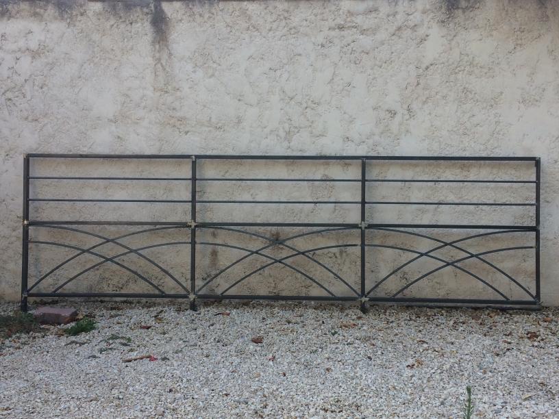

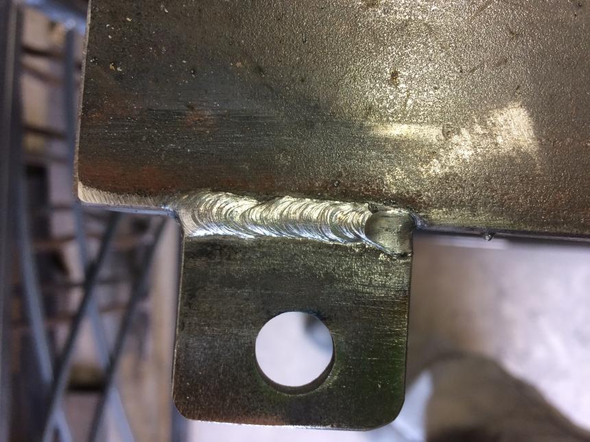

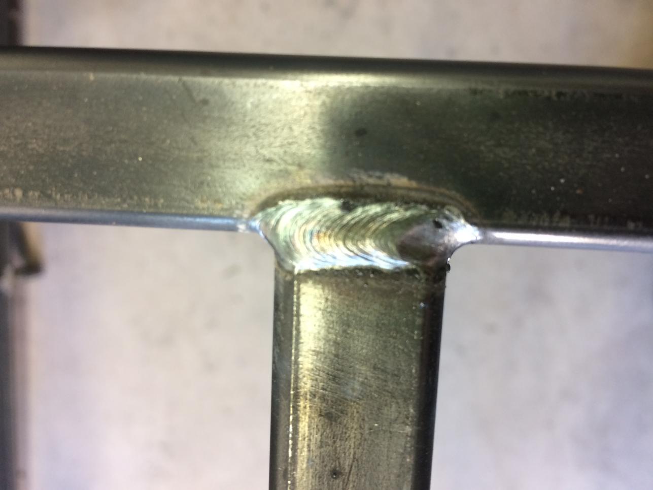

voilà ce qui en est sorti :
