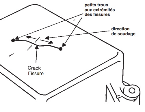

[*]Toutes les fissures doivent être ouvertes pour garantir l'accessibilité
[*]Pour la réparation, on doit percer des petits trous aux extrémités des fissures pour stopper l'évolution, voir ci-dessous.

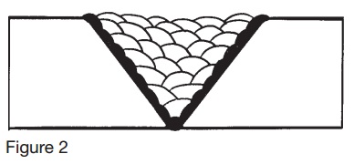

Pour certaines soudures il est conseillé d'utiliser la technique du beurrage.
L'opération consiste à déposer un métal par rechargement sur toute la surface des bords à assembler (figure 1 et 2 ci-dessous).
Cette technique est utilisée pour éviter la formation de phases fragiles.
Au refroidissement les contraintes de retrait du métal déposé des passes suivantes auront plus d'effet sur la passe de beurrage ductile que dans la zone affectée du métal de base.
Soudage des fontes sans préchauffage
La plupart des réparations de fonte sont effectuées par le procédé ARC E.E. / SMAW (soudage à l'électrode enrobée).
Aujourd'hui on soude sans préchauffage selon les recommandations suivantes:
[*]souder par passes courtes (soudures discontinues) (20-30 mm), en fonction de l'épaisseur
[*]utiliser des électrodes de faible diamètre, souder avec une faible intensité
[*]maintenir en permanence la température du métal au-dessous de 100°C
[*]marteler la soudure immédiatement après le soudage avec un marteau arrondi.
