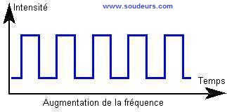

L'augmentation de la fréquence de pulsation du courant augmente l'énergie, la longueur d'arc, le taux de fusion, le mouillage du cordon et l'intensité moyenne de soudage

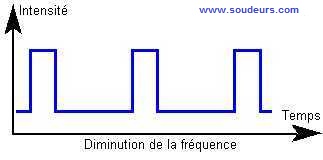

La diminution de la fréquence de pulsation du courant diminue l'énergie, la longueur d'arc, le taux de fusion et l'intensité moyenne de soudage

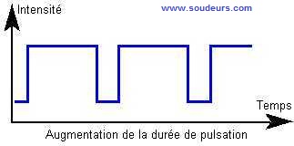

L'augmentation de la durée de pulsation du courant augmente l'énergie, la longueur d'arc, la pénétration du cordon de soudure, le taux de fusion et l'intensité moyenne de soudage

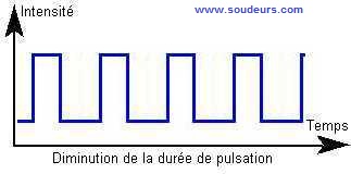

La diminution de la durée de pulsation du courant diminue l'énergie, la longueur d'arc, la pénétration du cordon de soudure, le taux de fusion et l'intensité moyenne de soudage

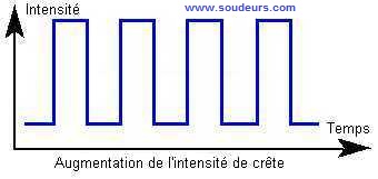

L'augmentation de l'intensité de crête augmente l'énergie, la longueur d'arc, le taux de fusion et l'intensité moyenne de soudage. Une intensité de crête élevée produit une force d'arc plus grande et beaucoup de fines gouttelettes de métal

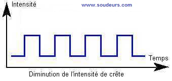

La diminution de l'intensité de crête diminue l'énergie, la longueur d'arc, le taux de fusion et l'intensité moyenne de soudage.
