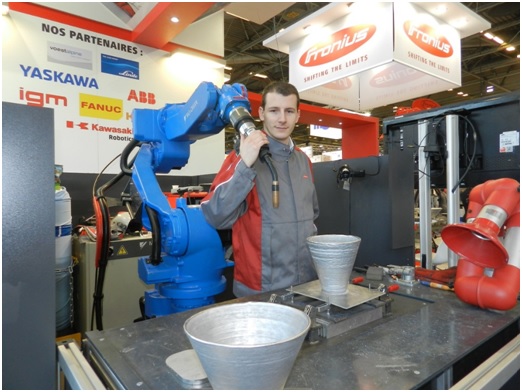

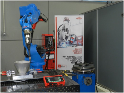

On a recours à la technologie WAAM (Wire plus Arc Additive Welding) : on utilise un arc électrique pour faire fondre un fil métallique afin d’obtenir le procédé de fabrication additive. Pour cela, le choix s’est porté sur un générateur MIG MAG CMT monté sur un robot. Pour la première fois en France, nous avons mis en fonctionnement sur le salon industrie Paris en avril 2016 un générateur CMT sur Robot Yaskawa. La pièce à fabriquer était un vase en alu. Il a fallu environ deux heures pour réaliser une telle pièce. Sans cette technologie, à la manière traditionnelle, cela aurait pris des heures et généré beaucoup de rebuts. Cela a attiré de nombreux visiteurs et suscité un grand intérêt. Nous avons de nombreuses demandes là-dessus !

Guillain Hardy, responsable soudage sur le salon Industrie Paris en avril 2016
Cellule robot Yaskawa et générateur MIG MAG CMT
