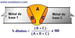

La composition chimique du métal fondu résulte du mélange du métal déposé avec le métal de base. La proportion de métal de base dans un cordon de soudure est caractérisée par le taux de dilution
1 - Principe de la dilution
Lors de l'opération de soudage, une partie du métal ou des métaux de bases est fusionnée par la source de chaleur et se mélange au métal déposé pour former la zone fondue de la soudure.
2 - Mesure de la dilution
Le taux de dilution donné en pourcentage est le rapport entre la somme des volumes des métaux de bases fondus et celui de la somme de l'ensemble de la zone fondue, du métal d'apport fondu A et des métaux de bases fondus B et C.
Le pourcentage est déterminé à partir d'une coupe macrographique.
3 - Variation du taux de dilution
Selon le procédé, le type de joint, les épaisseurs de matériaux et la procédure de soudage, la proportion de métal de base est plus ou moins importante et dans le cas d'un joint multipasses, elle varie d'une passe à l'autre.

Le taux de dilution d'un soudage sans métal d'apport est de 100 % (le métal fondu n'est constitué qu'avec le métal de base)
Celui d'un brasage ou d'un soudo-brasage est de 0 % (il n'y a pas fusion des bords des métaux de base).
La dilution varie suivant la géométrie des bords à souder et le type de préparation.
Elle varie aussi suivant l'énergie de soudage appliquée (intensité, tension et vitesse de soudage)
La dilution diffère aussi selon la polarité du courant de soudage.
La dilution est plus importante en polarité directe (électrode négative) qu'en polarité inverse (électrode positive)
