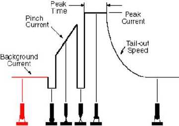

5 - Le courant de base ou background current
[*]Intensité avant le court-circuit dans le bain de fusion de soudage
[*]Contribue à l'apport énergétique global
[*]Maintient l'arc électrique

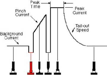

6 - Le court-circuit ou short-arc
[*]En réponse à "l'arc voltage detector" qui détecte le court-circuit, le courant électrique est réduit lorsque le fil touche le bain.
[*]Cette réduction du courant de soudage permet à l'extrémité du fil de fondre et de mouiller le bain de fusion au lieu de le percuter comme dans le MAG court-circuit traditionnel.
[*]C'est la raison et la conséquence du faible taux de projections métalliques

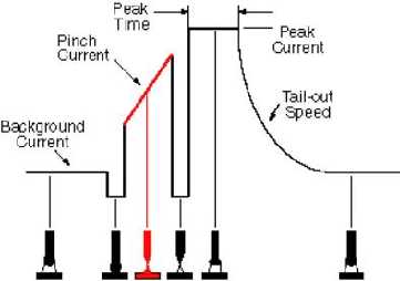

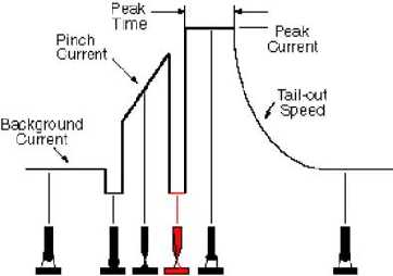

7 - Le Pinch Current
[*]Un courant de soudage élevé est immédiatement appliqué après le court-circuit
[*]Cette augmentation induit et force la séparation de la goutte de métal de l'extrémité du fil d'apport
[*]La technologie STT calcule automatiquement et électroniquement quand la séparation de la goutte doit avoir lieu et réduit le courant juste avant afin d'éliminer les projections métalliques explosives.
8 - La deuxième réduction du court-circuit
[*]Le courant de soudage est rapidement réduit avant que la goutte ne soit transférée dans le bain de fusion, réduisant par voie de conséquence les projections.
[*]L'arc électrique est rétablit à très basse intensité

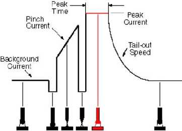

9 - Le courant de pic ou Peak Current et Peak Time
[*]Un très haut courant est appliqué après ré-établissement de l'arc électrique
[*]L'arc est momentanément en sur-intensité produisant un fort échauffement de la pièce à souder, assurant ainsi une bonne fusion.

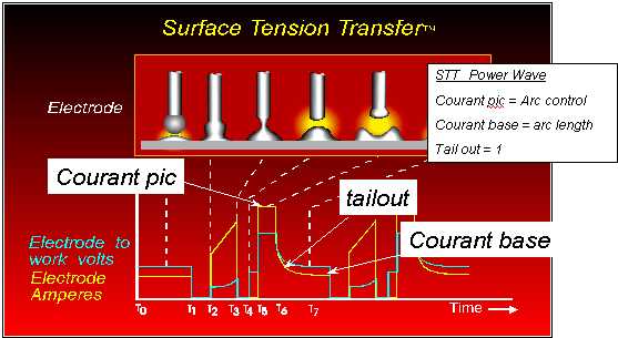

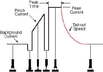

10 - Le Tail-Out Speed
[*]Réduction du courant de pic (Peak Current) à la valeur du courant de base (Background-current)
[*]Réduction de l'agitation du bain de fusion
[*]Contrôle fin de l'énergie de soudage
11 - Le cycle complet du STT

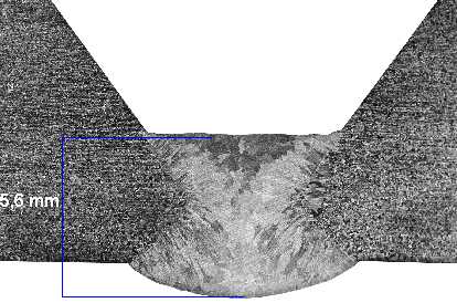

12 - Passe de pénétration en STT
[*]L'épaisseur de métal déposé en première passe de pénétration est de l'ordre de 5 mm
[*]Ceci évite les perforations et les défoncements de la première passe lors du remplissage
