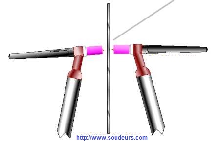

Cette méthode de travail TIG à deux opérateurs permet de souder une longitudinale ou une circulaire de virole des deux côtés en même temps. Elle permet de supprimer l'inertage de la protection gazeuse envers de la soudure par celle de la torche.
1 - Généralités de la méthode de soudage
Cette technique de soudage demande une bonne dextérité et une coordination de la part des deux soudeurs affectés au travail.
Il n'y a qu'un soudeur qui apporte le métal d'apport dans le joint. Son arc de soudage est placé à quelques millimètres au dessus de l'arc du deuxième soudeur placé à l'envers du joint. Le premier opérateur est celui qui apporte le métal d'apport.
Le deuxième opérateur est celui qui assure la sortie du métal. Il est en principe à l'intérieur de la virole à souder.

6 - Positionnement de la torche de soudage
[*]Inclinaison du corps de torche de 65° à 75° par rapport à la soudure.
[*]Inclinaison de 20° par rapport au plan horizontal.
[*]20° en dérive maximale vers la droite.
[*]Tenir la torche d'une façon souple pour éviter les tremblements et les crispations.
[*]Faire un essai de passage à blanc pour vérifier la position correcte.

8 - Décalage des torches de soudage
8 - 1 - Cordon trop plat
[*]Manque d'intensité.
[*]Vitesse d'avance trop importante.
[*]Le soudeur assurant la sortie du métal est trop haut par rapport au bain.
[*]La torche est trop inclinée par rapport au joint.
[*]Mauvaise visibilité de la surépaisseur par le soudeur
8 - 2 - Cordon trop bombé
[*]Intensité trop importante.
[*]Vitesse d'avance trop lente.
[*]Le soudeur assurant la sortie du métal est trop bas par rapport au bain.
[*]La torche n'est pas assez inclinée par rapport au joint.
[*]Longueur d'arc trop importante.
