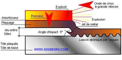

La liaison entre les deux pièces est obtenue par la projection d'une pièce sur l'autre par pression et vitesse élevées.
L'onde de choc de l'explosion par détonation contrôlée est utilisée pour assembler les matériaux avec une vitesse de déformation très élevée, à très grande vitesse de déplacement (de l'ordre de 2500 à 3500 mètres / seconde) et sous une très forte pression (> 20 000 MPa).
Le soudage par explosion (EXW) est un procédé d'assemblage à haute énergie à l'état de phase solide de matériaux non miscibles entre eux.
2 - Principe du procédé de soudage par explosion
Le soudage par explosion est un procédé de soudage par recouvrement de deux ou plusieurs matériaux. L'explosif est placé sur une plaque ou une tôle supérieure qui est elle-même placée à une certaine distance de la pièce de base sur laquelle la tôle va être soudée. La collision est engendrée par la combustion de l'explosif.
Lors de l'explosion, la tôle est accélérée par la différence de pression de gaz.L'explosif utilisé est à base de nitrate d'ammonium. Il est uniformément réparti sur la partie supérieure de l'élément à plaquer.
Il est conçu pour que le front de détonation se déplace de façon tangentielle le long de la pièce à plaquer. Le soudage par explosion est utilisé pour assembler de larges surfaces de tôles de nuances très différentes. La tôle de revêtement est très souvent d"épaisseur inférieure à la tôle à plaquer. L'ensemble du dispositif est placé sur un ensemble massif très dense nommé cible.
Un amortisseur constitué d'une plaque de chlorure de polyvinyle ou de caoutchouc est interposé entre l'explosif et le matériau à plaquer afin de contrôler la force explosive. La liaison intermétallique ou coalescence des deux matériaux est effectuée par la déformation plastique avec la formation de vagues ou ondulations. (voir photo Nobelclad ci-contre)

[*]Les propriétés de l'explosif utilisé
[*]La disposition de la charge explosive
[*]La vitesse d'impact
[*]L'angle d'impact (tir en parallèle ou tir incliné)
