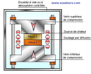

2 - Installation pour le soudage par diffusion
[LIST=1]
[*]Une chambre à vide ou à atmosphère protectrice contrôlée.
[*]Un dispositif de serrage des pièces par vérins.
[*]Un dispositif de chauffage (chaleur diffuse en milieu isotherme).
[*]Un dispositif de commande du cycle de soudage.
3 - Opérations de soudage par diffusion
[LIST=1]
[*]Mise en place des pièces sur un montage dans l'enceinte.
[*]Réalisation du vide ou création de l'atmosphère protectrice par injection de gaz
[*]Chauffage des pièces par rayonnement ou HF puis mise sous pression.
[*]Fin du cycle de soudage avec arrêt du chauffage et de la pression
[*]Purge de l'atmosphère de l'enceinte
[*]Déchargement des pièces soudées par diffusion
