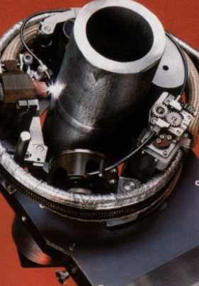

6 - Les différentes types de tête de soudage du procédé TIG Orbital
Les têtes de soudage dites fermées sont principalement utilisées sur les tubes de faible diamètre et faible épaisseur.
Le soudage est réalisé sans métal d'apport.

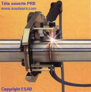

Les têtes de soudage dites ouvertes sont principalement utilisées sur les tubes de 14 à 220 mm de diamètre. Chaque tête de soudage couvre une fourchette de diamètre.
Le soudage est réalisé avec ou sans apport de métal d'apport. Une régulation de l'arc de soudage peut être ajoutée à ce type de tête.
