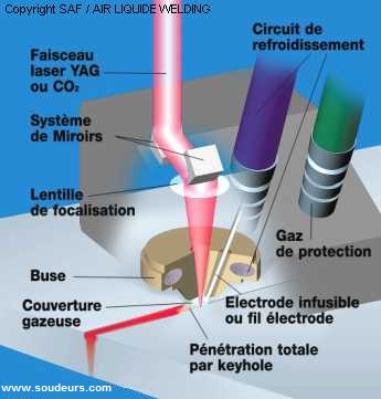

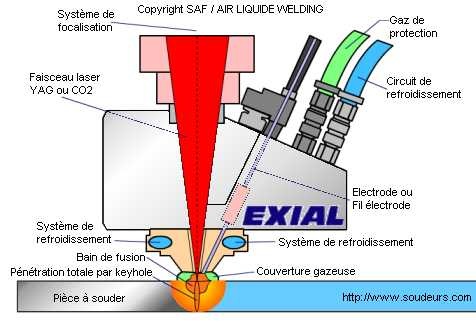

- Principe du procédé hybride laser et arc électrique
[*]Le procédé est réalisé dans un environnement gazeux en produisant un arc électrique vers le point de focalisation du faisceau laser de soudage.
[*]Le cordon de soudure est créé par l'association combinée d'un keyhole étroit généré par le faisceau laser et un élargissement de la zone fondue par l'arc électrique dans la partie supérieure du cordon de soudure
[*]Le plasma des vapeurs métalliques et les électrons libres produits dans le keyhole constituent un milieu privilégié pour accrocher et stabiliser l'arc électrique.

En effet, celui-ci n'a pas le temps de chauffer suffisamment la tôle (la densité de puissance d'un arc électrique est faible et la propagation de l'énergie dans la tôle se fait par conduction thermique) et comme il vient en quelque sorte se fixer là où il a généré le plus de vapeurs métalliques, on observe généralement un décalage progressif entre l'axe de l'électrode et le bain de soudage, décalage qui s'accentue progressivement au cours du temps et qui finit par étirer l'arc au delà des valeurs permises : l'arc "saute" et revient se fixer en un autre point où la tension est plus faible.
Dans le procédé hybride EXIAL, puisque la vapeur métallique est générée et entretenue au cours du temps par le laser lui même, il n'y a plus de décalage et l'arc est stabilisé, même à des vitesses élevées.
