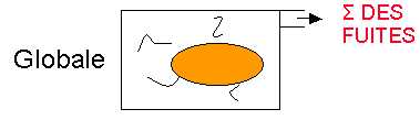

4 - Des techniques locales et d'autres globales
Une technique locale :
[*]Mesure individuellement une fuite (collecte)
[*]Ce type de technique permet de localiser la fuite
Une technique globale :
[*]Mesure la somme de toutes les fuites présentes (valeur totale)
[*]Cela ne permet pas de localiser une fuite
[*]Cela est requis quand le critère d'étanchéité est global
