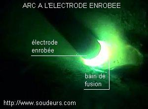

2 - Le bain de fusion à l'arc à l'électrode enrobée ou SMAW
Voici ce que voit un soudeur dans sa cagoule à travers son verre teinté protane lors du soudage avec le procédé à l'arc avec électrode enrobée / SMAW / 111.

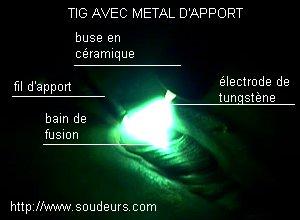

3 - Le bain de fusion en TIG ou GTAW
Voici ce que voit un soudeur dans sa cagoule à travers son verre teinté protane lors du soudage avec le procédé TIG manuel avec métal d'apport / GTAW / 141.

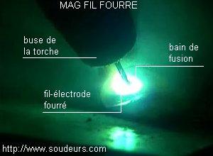

- Le bain de fusion en MAG FIL FOURRE ou FCAW
Voici ce que voit un soudeur dans sa cagoule à travers son verre teinté protane lors du soudage avec le procédé MAG fil fourré / FCAW / 136.

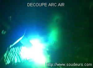

- La découpe à l'ARC-AIR
Voici ce que voit un soudeur dans sa cagoule à travers son verre teinté protane lors du découpage d'une pièce avec le procédé ARC-AIR.
