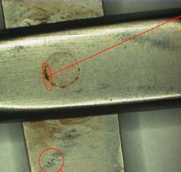

La contamination ferreuse d'un acier inoxydable résulte d'une corrosion galvanique entre des particules de fer d'un acier carbone déposées fortuitement sur la surface d'un acier inoxydable.
Pour se faire, il faut la présence de trois éléments, la présence de poussières ou particules de fer, la surface d'une pièce en acier inoxydable et une solution d'électrolyte comme l'humidité ambiante par exemple.
La pollution ferreuse ou contamination ferreuse est une corrosion des aciers inoxydables causée par la destruction de la couche superficielle d'oxyde de chrome. Elle résulte généralement de l'utilisation d'outils qui ne sont pas correctement nettoyés ou qui ne sont pas en acier inoxydable. Cette contamination survient lors de l'usinage, du meulage, de la mise en forme, du soudage ou du nettoyage.
2 - Mécanisme de la contamination ferreuse

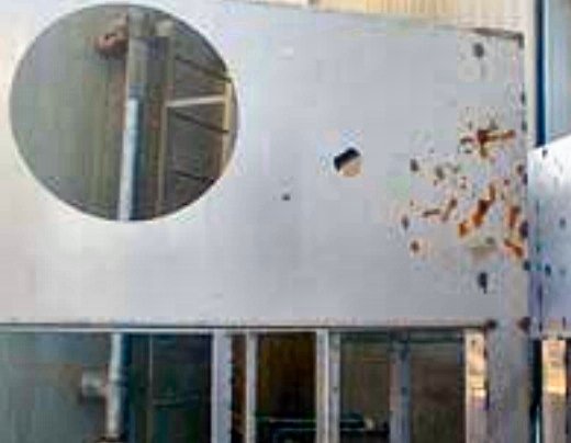

Lorsque des particules ferreuses de la poussière et de projections incandescentes de meulage se déposent sur une surface de pièce en acier inoxydable et que l'atmosphère ambiante est suffisamment humide pour jouer le rôle
d'électrolyte, il se déclenche une corrosion galvanique au contact.

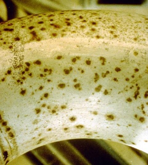

Les particules ferreuses de petite taille qui jouent le rôle d'anode projetées ou déposées sur une surface d'acier inoxydable qui joue le rôle de cathode se corroderont d'autant plus rapidement que la différence de surface des deux matériaux est importante. Ces poussières ferreuses combinées à l'électrolyte se transformeront en oxydes de fer (rouille) qui vont altérer progressivement la couche passive d'oxyde de chrome de l'acier inox.
L'acier inoxydable sensibilisé par les particules ferreuses corrodées, présentera un défaut de continuité de sa couche protectrice d'oxyde de chrome pouvant engendrer de la corrosion par piqûration.
Il s'établit alors un couple entre les zones discontinues qui vont constituer des petites anodes où a lieu la dissolution du métal et le reste de la surface où se produit la réaction cathodique.
Les aciers inoxydables sont particulièrement sensibles à la corrosion par piqûres.
Il est donc impératif de prévenir dans les ateliers et sur chantier la contamination ferreuse des aciers inoxydables par tous les moyens.

4 - Comment stopper la contamination ferreuse
Il faut, pour stopper la contamination ferreuse, préférer faire un traitement chimique plutôt qu'un traitement abrasif de la surface. La combinaison des deux techniques de traitement abrasif suivi d'un traitement chimique peut être favorable.
La corrosion des particules ferreuses apparaît rapidement en quelques jours.
Dès l'observation des traces et points de rouille sur la surface de l'acier inoxydable, il faut nettoyer la surface avec de l'eau déminéralisée avec une éponge propre suivi d'un rinçage soigné et d'un essuyage.
Enfin pratiquer un traitement de passivation.
Si la contamination ferreuse est relativement ancienne et prononcée, il est obligatoire de décaper avec une solution d'acide sulfurique puis de passiver la surface d'inox avec une solution d'acide nitrique ou phosphorique suivi d'un rinçage à l'eau déminéralisé ou d'eau claire et d'un essuyage.
Interdire l'usage de solutions chlorées et de produits chlorés sur les aciers inoxydables.
