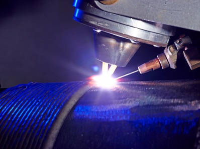

Le procédé TIGer est issu d’un développement technologique POLYSOUDE, variante du principe du soudage TIG
fil chaud. Le principe de base est relatif à la juxtaposition de deux arcs TIG, organisés et contrôlés de manière à
se combiner en un seul arc doté du pouvoir calorifique de la combinaison des deux puissances, mais disposant
de caractéristiques inhabituelles pour de telles intensités.
L’adjonction du fil préchauffé par effet Joule via le contrôle d’une troisième source de courant permet
d’exploiter le profil particulier du bain et d’améliorer considérablement le rendement du procédé.
Selon les besoins, il est possible d’optimiser l’épaisseur des couches dans une plage usuelle se situant entre
1,5 et 3,5 mm.
Cette souplesse permet d’ajuster la quantité de métal déposé au strict besoin et ainsi de réaliser
des économies importantes compte tenu des coûts relatifs aux produits d’apport (généralement des alliages
nobles). Les vitesses de soudage optimisées sont de l’ordre 70 à 90 cm/min avec des taux de dépôt compris
entre 2,5 et 6 kg/h, soit près de 3 fois plus qu’avec le procédé TIG fil chaud.
La maîtrise de la dilution est parfaite avec un taux de l’ordre de 12 % en première couche et de l’ordre de 1,5 à
2 % dès la deuxième couche déposée.
Une machine équipée du procédé TIGer se révélera être un équipement rentable et économique permettant de
faire chuter de 20 à 50 % le coût d’exploitation par kilogramme de métal déposé.
