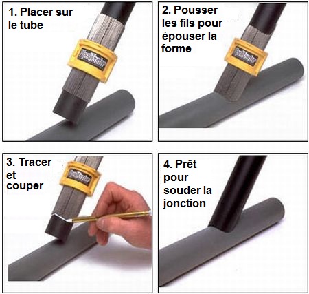

C'est l'outil rêvé pour les constructeurs amateurs de cadres tubulaires métalliques d'engins motorisés.
Grâce à ce système vous pourrez tracer et marquer toutes vos coupes biaises et pénétrations pour les tuyauteries et tubes et cela sans aucun calcul !
Très simple d'utilisation, il suffit de faire coulisser un ensemble de fils métalliques épousant parfaitement l'intersection de vos deux tubes à souder (Fig 3 et 5).
Il ne vous reste plus qu'à tracer les formes à découper (Fig 4) avant de procéder aux opérations de soudage .
* Disposition des joints tubulaires complexes en quelques secondes!
* Simple à utiliser! (Il suffit d'appuyer, de faire le transfert, de tracer et de couper).
* Extrêmement précis! (Un bon ajustement signifie de bonnes soudures).
* Gagnez du temps! (Éliminer le temps perdu en recoupe et meulage).
