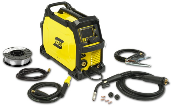

Machine ESAB multi-procédés monophasée : Rebel EMP 215ic
La plus incroyable machine multi-procédés portable bientôt disponible en France (juillet 2016)
Vous n’avez pas de journée de travail type ni des horaires de bureau.
Vous ne savez pas ce que vous devrez souder prochainement mais vous savez que vous devez être prêt à faire face à toute éventualité.
En matière de soudage cela veut dire pouvoir travailler quelle que soit l’alimentation électrique, le matériau et le procédé, à tout heure de la journée et partout où se trouve le travail.
C’est le Rebel qu’il vous faut !
Véritable machine multi procédés
Beaucoup de machines supposées multi-procédés, sont souvent essentiellement des machines MIG. Rebel est une véritable machine multi-procédés, qui va être performante dans toutes les méthodes de soudage.
Rebel est conçu pour souder en MIG, fil fourré, MMA - même les électrodes cellulosiques - ou Lift TIG.
Smart Technologie.
Quelle que soit votre expérience en soudage, Rebel rend votre travail plus aisé avec sMIG (smartMIG). Pour les débutants, le mode basique simplifie le réglage.
Pour les confirmés, le régulateur d'arc intégré agit en temps réel et va vous bluffer par sa capacité à produire des soudures réussies et répétables.
Découvrez sMIG
Prêt à tout.
Vous ne savez jamais à l'avance le procédé de soudage qui sera nécessaire à votre travail à venir, ou quelle sera l'alimentation électrique 120V, 230V ou groupe électrogène.
Avec le Rebel vous êtes tranquille
Robustesse inégalée
Vous êtes en atelier, en chantier. Vous avez besoin d'une machine que vous pouvez transporter partout et qui résiste à toutes les conditions. Rebel peut le faire.
C'est une machine robuste, qui va partout, poignées arceaux, structure acier monobloc, protection étanche IP23S. De plus, la machine, est garantie 3 ans.
Une machine seule ne vous permet pas de souder, c'est pourquoi lorsque vous achetez un Rebel vous recevez tout l'équipement de soudage dont vous avez besoin, et ces accessoires proviennent d'une grande marque de l'industrie.
· Torche MIG avec 2 embouts contact 0,8mm
· Câble de masse et porte électrode
· Tuyau de gaz avec connecteur rapide
· Bobine de fil 200mm, OK 12.50 en 0,8 mm
· Galets pour fils 0,6 - 0,8 - 1,0mm
