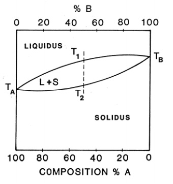

3- Caractéristiques des alliages de brasure
Bien que des métaux purs tels que le cuivre, l’or, l’argent ou le molybdène soient parfois utilisés comme métal fusible, la plupart des brasures sont des alliages. Les caractéristiques de fusion des alliages sont complexes, elles influencent le résultat final des brasures (incidence sur le métal de base et le métal fusible).
Un métal pur a un point de fusion fixe. Le métal passe de l’état de solide à celui de liquide sans intervalle T de température.
Si l’on considère deux métaux solubles, à toutes les températures, dans toutes les proportions possibles, l’alliage peut être représenté par un « diagramme de phase » donnant la composition de l’alliage et son état en fonction de la température.
A l’extrême gauche le matériau est composé de 100% de A, tandis qu’à l’extrême droite de 100% de B. La température est indiquée sur les ordonnées.
Ainsi, TA à gauche est le point de fusion de A pur tandis que TB à droite est celui de B pur. Le diagramme indique la présence de trois phases : solidus, solidus liquidus mélangés et liquidus.
Prenons l’exemple d’un alliage contenant 50% de A. Alors, pour une température supérieure à T1, l’alliage n’existe que sous forme liquide ; entre T1 et T2 il existe sous la forme d’un mélange solide liquide (bouillie) ; en dessous de T2 c’est un solide.
Beaucoup de brasures sont constituées d’alliages binaires (Exemple : Cu / Ag, Pb /Zn) mais ces matériaux ne sont pas
solubles l’un dans l’autre, sans interruption, dans toutes les proportions.

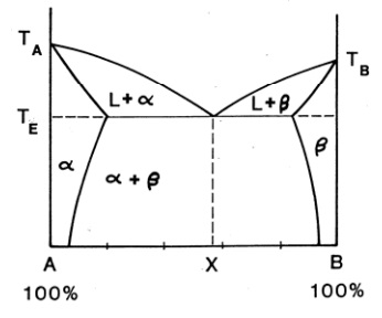

Le « diagramme de phase » dans ce cas se présente sous une autre forme.
A la composition X, l’alliage se comporte ainsi comme un métal pur.
En ce point de composition dite eutectique, le passage du solide au liquide se fait sans phase mélangée en bouillie et sans intervalle de température.
Cette valeur est appelée température eutectique de l’alliage. Les solutions solides α+ β sont, de chaque coté du diagramme, marquées par deux limites de solubilité où l’alliage αβ n’existe pas.
Au dessus d’une ligne horizontale TE (solidus), il y a une phase mélangée en bouillie, à gauche de liquide et de
solide α, à droite de liquide et de solide β.
La courbe supérieure (liquidus) marque comme précédemment la limite entre phase mélangée et liquide.
Si la brasure n’est pas un eutectique, donc avec deux températures différentes, il faudra passer rapidement de l’une à l’autre sinon le métal le plus fusible s’échappera du joint et le brasage sera mauvais.
