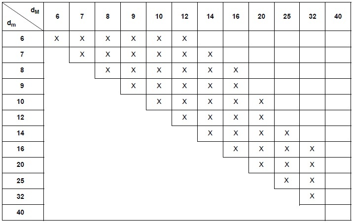

4 - Soudage avec recouvrement
Trois assemblages de qualification sont réalisés :
? un couple correspondant à la somme minimale des diamètres assemblés de la gamme concernée,
? un couple correspondant à la somme maximale des diamètres assemblés de la gamme concernée,
? un couple correspondant au rapport minimal, arrondi à 0,1 près, entre le petit diamètre et le gros diamètre de la gamme pour laquelle la qualification est envisagée.
NOTE
Dans le cas où divers choix d'assemblages sont possibles, il convient de choisir le couple le plus fréquemment réalisé dans la pratique.
EXEMPLE
Si une qualification est envisagée pour la gamme de couples indiquée à savoir :
? une gamme de diamètres de 6 mm à 32 mm ;
? une somme minimale de 12 mm ;
? une somme maximale de 64 mm ;
? un rapport minimal de 0,5 entre le petit diamètre et le gros diamètre.
Les couples de soudage à retenir pour les assemblages de qualification peuvent être :
? pour la somme minimale : 6 x 6 ;
? pour la somme maximale : 32 x 32 ;
? pour le rapport minimal : 6 x 12 et 16 x 32.

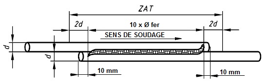

5 - Disposition des cordons sur les fers par recouvrement Ø <= 20 mm - FD A 35-029
Réaliser un cordon continu de longueur égale à 10 fois le diamètre du fer à béton pour les barres de diamètre inférieur à 20 mm

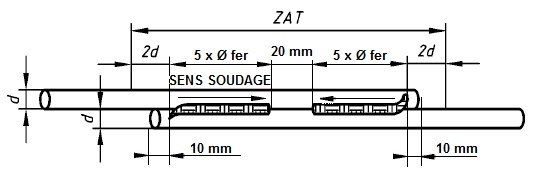

6 - Disposition des cordons sur les fers par recouvrement Ø > 20 mm - FD A 35-029
Réaliser deux cordons discontinus de longueur égale à 5 fois le diamètre du fer à béton pour les barres de diamètre supérieur à 20 mm séparés par un espace de 20 mm

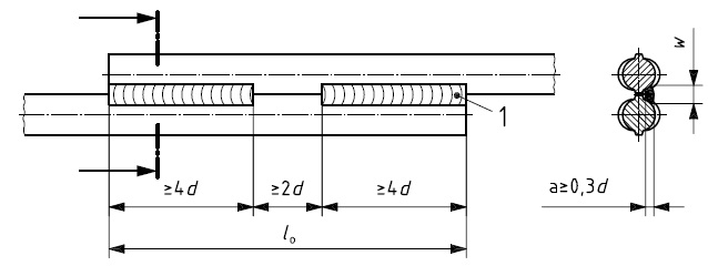

7 - Disposition des cordons sur les fers par recouvrement - EN ISO 17660-1
Les assemblages à recouvrement utilisant des soudures à recouvrement discontinues, effectuées d'un seul côté (flux de force asymétrique), doivent être soudés conformément à la figure ci-dessous.
Réaliser deux cordons discontinus de longueur égale à 4 fois le diamètre du fer à béton séparés par un espace de 2 fois le diamètre du fer à béton
Légende
1 soudure
a gorge du cordon
d diamètre nominal de la plus mince des deux barres soudées
lo longueur totale du recouvrement
w largeur de la soudure
NOTE
Le soudage est également possible des deux côtés avec des longueurs minimales égales à 2,5 d.
Une estimation conservative de l'épaisseur efficace de la gorge peut être a ≈ 0,5 w.

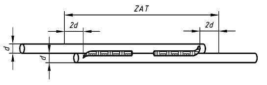

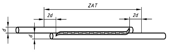

La rupture doit se situer en dehors de la zone affectée thermiquement par le soudage (ZAT) telle que définie par
les Figures .
